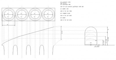

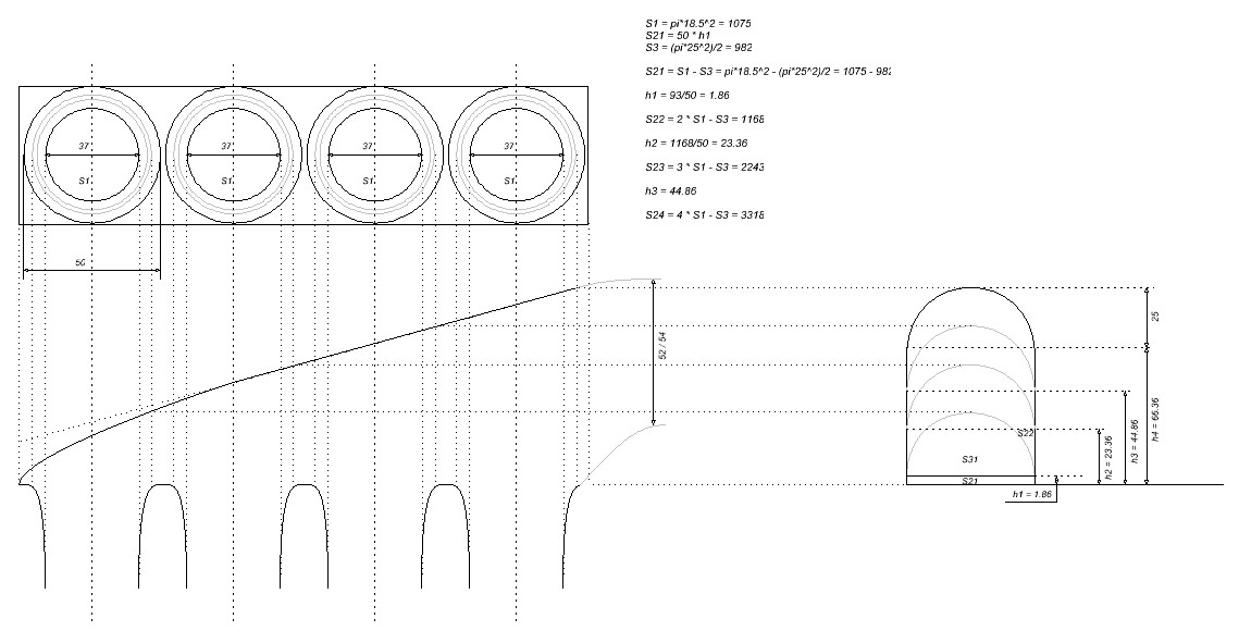

Вот кстати пару дней назад я сделал наброски с расчетом наклона крыши полукруглого ресивера. Сегодня дорисовал для наглядности.
Наклон потолка сделан таким, что сечение его корпуса к началу следующей дудки уменьшается ровно на площадь одного впускного канала, а сечение корпуса перед входом в последнюю от дросселя дудку равно площади одного канала.
По-идее это дает максимально постоянную скорость потока воздуха по всему корпусу.
Получилось что при канале в 37мм, и размере корпуса по ширине 50мм, максимальная высота ресивера от основания дудок составит около 90 мм, что по-моему вполне нормально.

А что еще интересно - чтобы площадь сечения четырех каналов равнялась площади сечения дросселя, его диаметр должен равняться 70 мм.

Serg_x писал(а):А что еще интересно - чтобы площадь сечения четырех каналов равнялась площади сечения дросселя, его диаметр должен равняться 70 мм.
Это применимо только при условии одновременной продувки всех горшков
