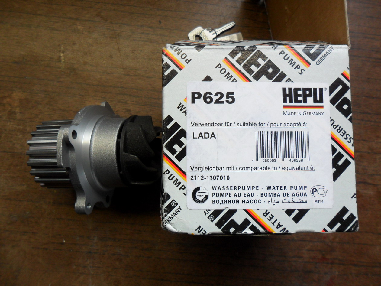

Ребят, встал вопрос на замену грм и прмпы, с помпой решил не экономить и поставить хепу , а вот с грм, ремень бош и ролики Гейтс или ина одобряете?

извиняюсь, 21124, двиг 1.6 16 клапанный, читал про про ролики, рекомендуют ину, но млин нету ее нигде! пока сижу ищу
ремень купил гейт усиленный, помпу хочу хепу (чтоб забыть уже, прошлая 5 тыщ пробежала и на замену) но стоит хепа теперь 2000 в магазе и 1300 через экзист, но есть дилема, хепа может быть поддельной, как определить пока не знаю
ребят помогите с артикулами, хочу найти ina ролики, но по экзисту нашел только на 1.5л

532 0438 10 Это он?

спасибо, нет 1 не долго, но я уже нашел в юлмарте, как магазин юлмарт отличный и имеет свой отдел по вопросам гарантии, заказал там
да дело даже не в роликах, цена на помпу хепа 625 аж в 2000! ничего не поделаешь теперь, разбирать грм раз в 5-10 тыс не хочется

не знаю, вот экзист как раз посредник и не закупается а лишь посредничает, я там гсм даже не смотрю уже, куча веток о подделках с них, о юлмарте только положительные впечатления, сомневаюсь, что будут портить имя работая с серыми посредниками
а помпа да, в экзисте дешевле, но как проверить? если подделка? возврат у них долгий и мучительный, тем более уже были случаи закупки масле у экзиста дешевле чем в магазинах, итог подделка

ccr, приезжай, отдам Хепу Р625 за 1000р
