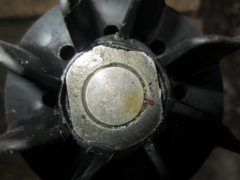

либо лопасти на помпе осыпались?
Скорее проворот крыльчатки,но опять же это ощущается в движении и под нагрузкой,а на ХХ даже такой слабой циркуляции уже хватает.
Это интересно! Не сталкивался пока еще. А помпа древняя.
Ну как тут понять?! Когда стоишь в пробке на подъеме, с одной стороны и нагрузка и движение, с другой скорее ерзанье! Вентилятор еще не включился, а из под капота пар валит. А вот когда без пробок, то температура выше 90 по указателю и не поднимается, а открываешь капот, там в бачке все клакочет наружу проситься. Но пробка пока выдерживает.

mihail197 писал(а):
проворот крыльчатки
Ничего интересного.Это скорее грустно.Смотри: cry
