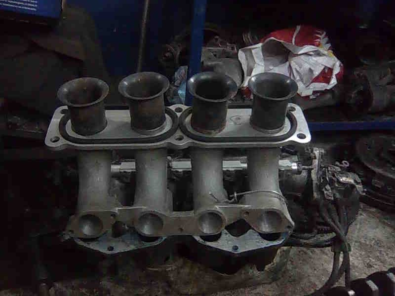

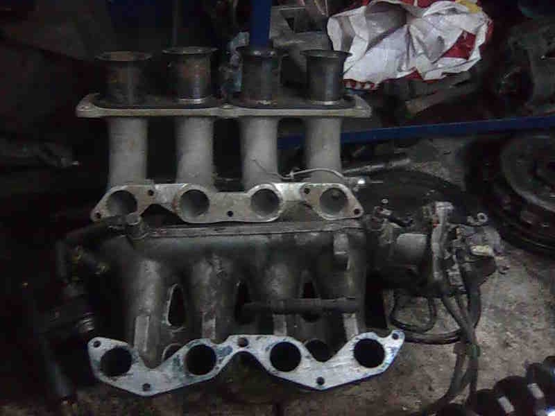

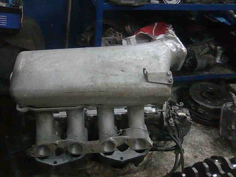

Добрый день.
Может и со Скорпа, точные данные канули. Вот свой рес рядом прикинул, разбег есть , но совсем небольшой.

а кто-нибудь в курсе, 128 ресивер встаёт в моторный 2109 без переноса радиатора?
Сообщения: 24935
Откуда: Лазаревское
kipish писал(а):а кто-нибудь в курсе, 128 ресивер встаёт в моторный 2109 без переноса радиатора?
Встаёт, только резать телевизор надо, верхнюю часть.

Serg_x писал(а):несколько иную предпочел
Доброе утро.
Тут инф проверенный попалсы про дудки, так вот самый большой диаметр мегафона (или как его назвать) должен равняться 3 диаметра заслонки при дроселях. К ресу привязок пока не обнаружил.Сдается мне что и при ресивере это не помешает учесть только взять диаметр канала и умножить на 3 чтобы узнать диаметр на входе.

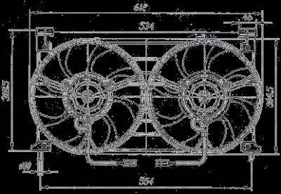

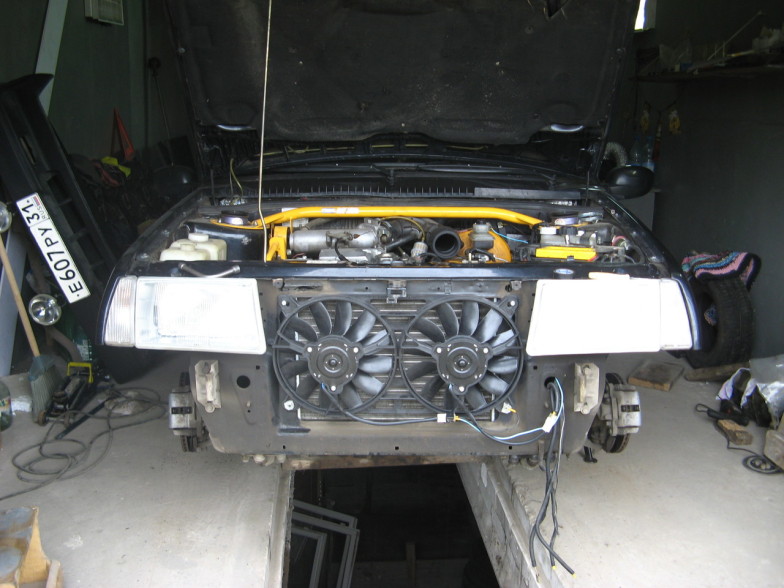

ещё один вопрос задам чтобы не создавать новую тему, пропеллеры двойные от Нивы сложно заколхозить на 2109 ? и с какой стороны их ставить?

kipish писал(а): и с какой стороны их ставить?
Понятно с улицы!
это чья то из местных.

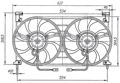

спасибо) а от какой нивы брать? шевик?

kipish
Если память не подводит,что то около 2 рублей вопрос.
