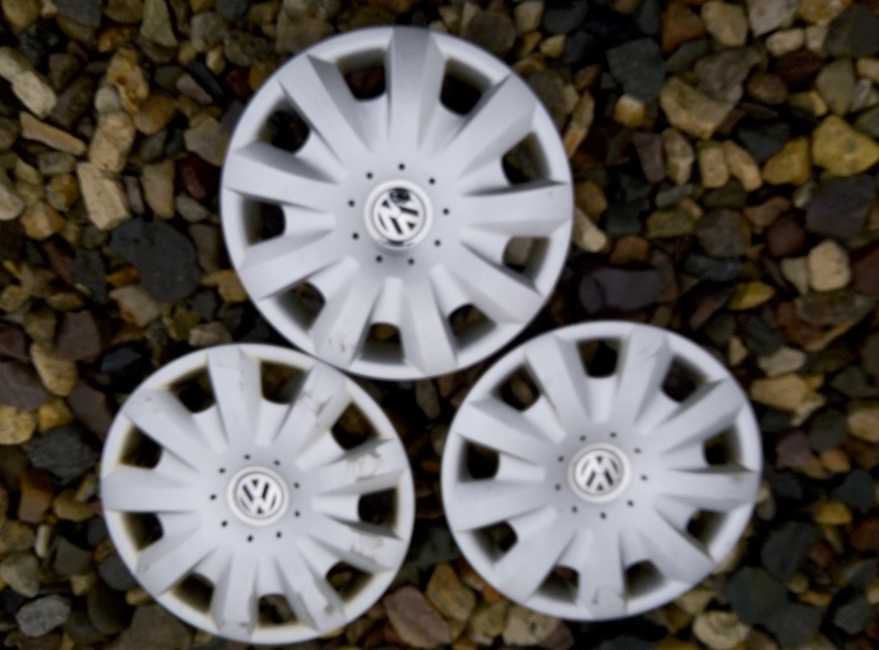

-Viewer- писал(а):могу колпаки навесить (они в углу гаража висят )

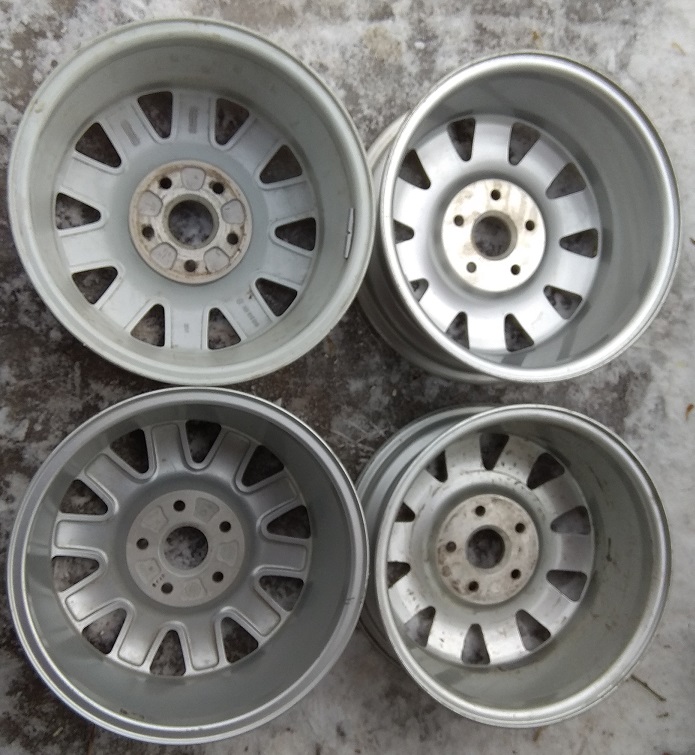

бл...сказал бы, я тебе б 3+2 выслал с дисками заодно..конечно не факт, что совпали с твоими бы
и те и те оригинал.
-Viewer- писал(а):это родные оригинальные диски и они на-удивление лёгкие, тазоштамповка на 14' тяжелее (эти 15'-e).
Ну я б не сказал, что легкие! Вот 16е штампы с Форда-легкие, поэтому и гнутся легко) А эти нормальные по массе.

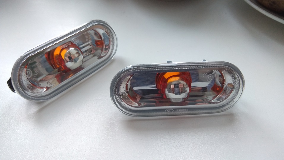

Увидел поворотники купил новые, с п Полуседаном не одинаковые у вас? мне просто мой товарищ отдал на продажу, он какие-то другие поставил, по виду похожи..
Щас фото накидаю.
Добавлено спустя 7 минут 58 секунд:
Поворотники с Поло:
P70427-191900.jpg |
Это 3. которые 2-их забываю сфоткать, но они более древние, из конца 90х наверное. |
313,14 KB |
59 раз(а) |
IMG_20190219_094200.jpg |
Ну а это дорого-богато, зато можно сказать новые. 2+2. |
184,87 KB |
71 раз(а) |
IMG_20190219_094357.jpg |
177,67 KB |
66 раз(а) |
IMG_20190303_163050.jpg |
131,61 KB |
60 раз(а) |
IMG_20190303_163109.jpg |
116,03 KB |
63 раз(а) |

Лысик писал(а):бл...сказал бы, я тебе б 3+2 выслал с дисками заодно
Честно говоря я свои колпаки думал отправить в спецящик
, ибо нафиг нужна всякая такая бяка совершенно не понимаю. Чёрные диски, конечно, выглядят хреново, они сильно "уменьшают" колёса и в отдалённой перспективе собирался или выкрасить диски в белый/серебристый, или вообще на литые заменить.
Лысик писал(а):Увидел поворотники купил новые, с п Полуседаном не одинаковые у вас?
А хрен их знает, судя по фоткам - одинаковые. Только эти стилизованные подо всякий спорт, а я взял обычные (не люблю всякий "спорт").

-Viewer- писал(а): Только эти стилизованные подо всякий спорт
это заводские с машины 2013 года!
А он себе такие поставил:
Сообщения: 10053
Откуда: Тульская область
Авто: Passat B5 1.8T AEB
Лысик писал(а):это заводские с машины 2013 года!
Их несколько видов заводских бывает,
часть здесь показана и ещё дофига кетайских.
