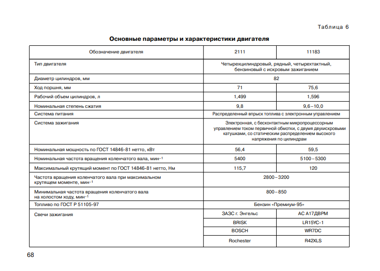

Базилио 55
Так...докладаю...
в РЭ что с машиной указан 95.. а в РЭ от третьего Рима- и 95 и 92...понятно что заводской инструкции следует верить..Приношу свои извинения.. gpn

Базилио 55
У меня на 11183 написано- степень сжатия 9,6-10...

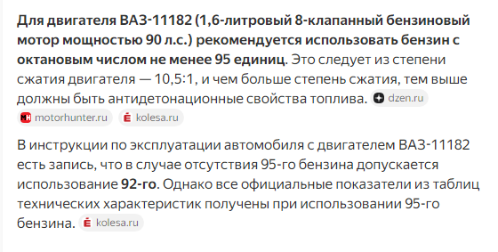

viper31 писал(а):
ты прикалываешься
Вот сюда меня гугл отправил
https://otoba.ru/dvigatel/vaz/11182.html

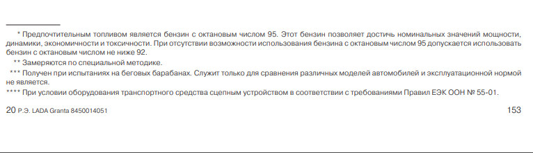

отправься в руководство по эксплуатации 153 стр.
Топливо бензин c октановым
числом 95 (92)*
Предпочтительным топливом является бензин с октановым числом 95. Этот бензин позволяет достичь номинальных значений мощности,
динамики, экономичности и токсичности. При отсутствии возможности использования бензина с октановым числом 95 допускается использовать
бензин с октановым числом не ниже 92
Из РЭ гранты.
Где написано что 92 нельзя?
Написано что 95 поездатое топливо, но если нет возможно его лить, Лейте 92.

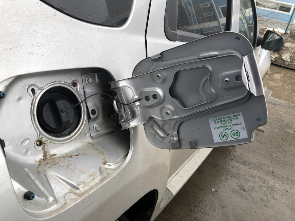

У Дастера 2,0 была степень сжатия 11 кажется и вот его лючок и заводские наклейки :
А вот Дастер-2 поколения с тем же самым двигателем уже идет только под
95-98 бензин,что означает разные просто прошивки.
