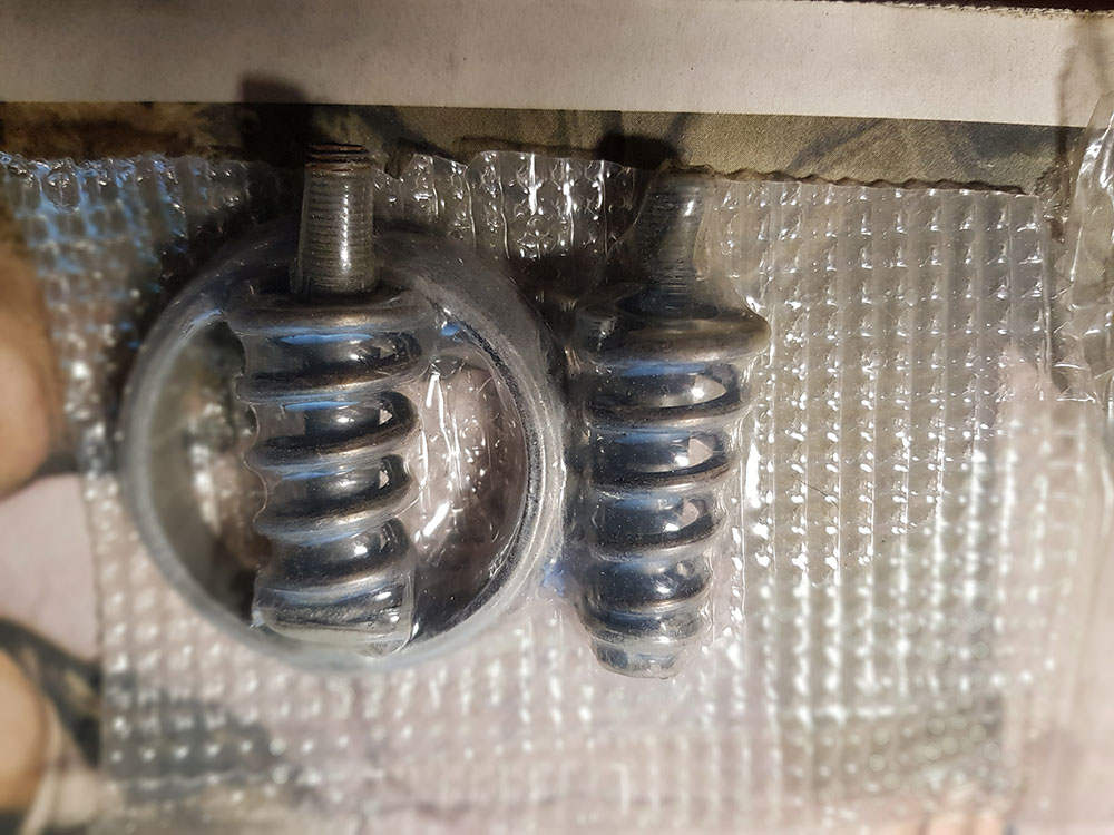

Что это такое? Нашел в запчастях...

Garik36
Ремкомплект резонатора. Уплотнительное кольцо между "Штанами" (или пауком) и резонатором, и крепежные болты с пружинами.
Vik
Это на выпуске стык. Упорное кольцо и крепёж.
Eddie
Никогда не менял это. А надо?
Если да, то сложно меняется?
Garik36
Eddie писал(а):
то сложно меняется?
Нет, главное - чтобы болты не закисли.
