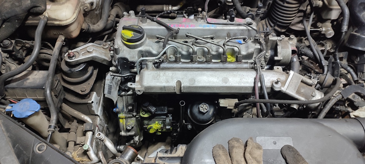

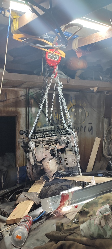

неа Pardon , у меня рисовоз, точнее корээц тоже висит колесами в воздухе, но есть нюанс)))
