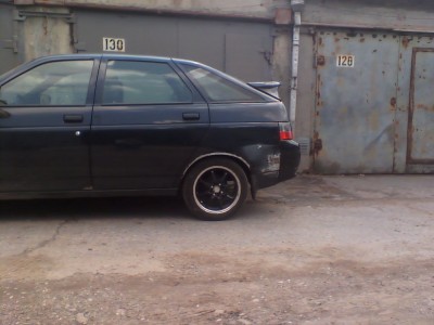

Берёшт картонку. Рисуешь линию от балды
потом вылизываешь её, как тебе нравится
Временный вариант, чтобы не гнило:
Потом окончательная доводка:
Если делать - то немного вытянутые, по аналогии с передним крылом. И подгонять сразу с брызговиком.
Изнутри не могу пока зафоткать, машина не рядом, ждёт пилки капота и настройки движка.
Ещё раз: если бы нужные мне колёса лезли без распила - арки бы остались нетронутыми.

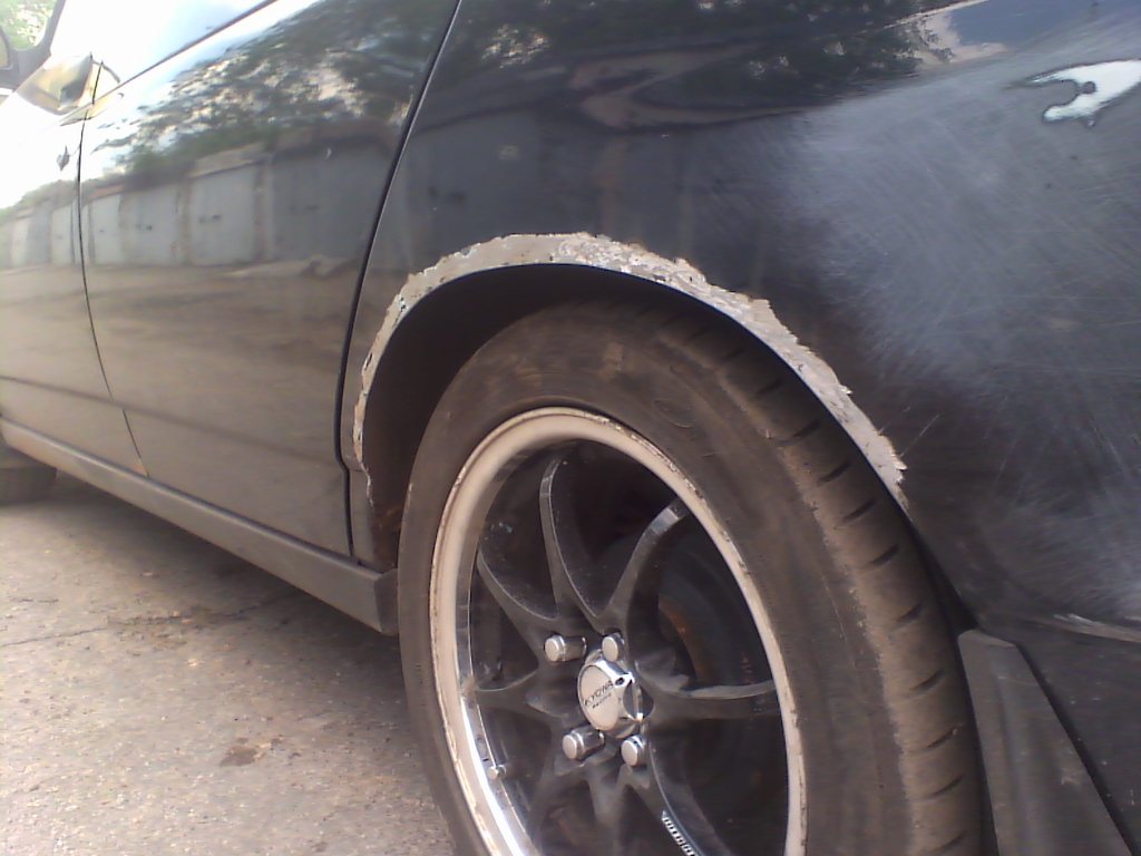

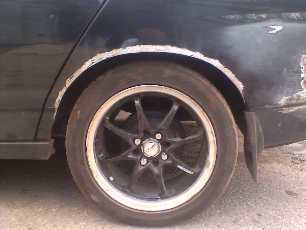

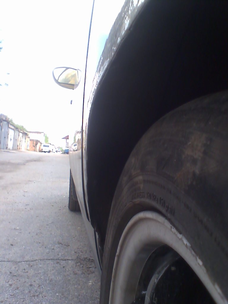

Процесс пошёл.
Наружная акра была просверлена и приварена через отверстия к внутренней.
Вот так это выглядит.
