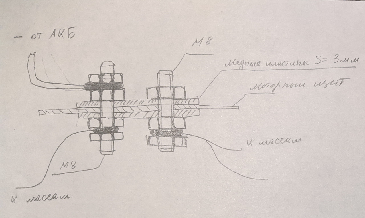

Вообще я хочу сделать как на приложенном эскизе. Прошу прощения за качество.
Примечание. Все метизы из материала медь М0.

У меня пятнаха 2001 года.но о таком геморрой как на фото даже не задумывался ибо проблемм нет и пробег кстати 350тык.
Просто раскрутить и при необходимости почистить .этого будет достаточно.тчк.
