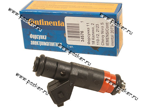

У меня 1,6 8V под капотом виднеется форсунка с коричневым (оранжевым) кольцом по кругу.
Вот это моя форсунка или как? Разве она ТОНКАЯ, как написано в таблице?
http://www.pasker.ru/catalog/goods.php?id=34576
P.S. C новыми кольцами резыновые колечки идут в комплекте? А то я уже купил десяток за 90 рублей. Может заводские оставить?
Kachan
Сообщения: 5159
Откуда: 86 рег.
Авто: ВАЗ 21102, 2001 г.в., "Опал", J5D13LAI_65/J5D13KR3-71, GF412 (v 7J.416.4), ВУТ ТМ, АСОМИ/SS-20, STP
neprezent писал(а):У меня 1,6 8V под капотом виднеется форсунка с коричневым (оранжевым) кольцом по кругу.
как я понял 20734 бывают желтые-толстые и коричневые-тонкие
колечки сновья сразу одеты
