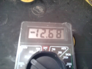

вот показания после 4-х часов с включенной лампочкой на 55 ватт,до этого не мерял,тестер сдох,ездил за новым

Руслан2010 писал(а):вот показания после 4-х часов с включенной лампочкой на 55 ватт
55Вт немножко многовато, но пойдёт, а разряжать нужно до напряжения 10,5 Вольт (под данной нагрузкой) - не меньше!
Вячеслав Карпов
Сообщения: 2531
Авто: ВАЗ-21043
Многовато? Обратите внимание, какой емкости у Руслана батарейка. Для 190 А*ч это 19 А стало быть. То есть 3-4 лампочки надо вешать.
А так она за 4 часа всего 20А*ч выкушала - можно неделю ждать
Rezo
Сообщения: 3432
Откуда: г.С-Петербург
Авто: ВАЗ-2106
Вячеслав Карпов писал(а):Обратите внимание, какой емкости у Руслана батарейка. Для 190 А*ч это 19 А стало быть. То есть 3-4 лампочки надо вешать.
Виноват - не доглядел!
Для данного случая нужно иметь в нагрузке 9 - 10 Ампер (1/20Q).
