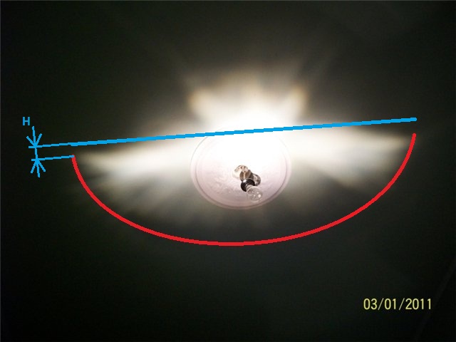

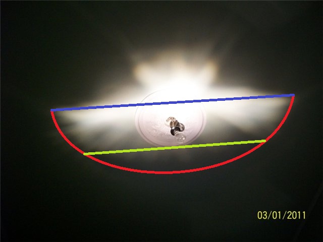

Надо было попробовать не так сильно укоротить модуль. Лично я вообще пришел к выводу что сильно широкий свет мне не нужен. Свет нужен шире вблизи, но ширины вдали вполне достаточно. Чтобы так было, нужно чтобы нижняя часть полукруга расширялась к середине не столь стремительно (рис. 1). Синяя линия - ширина вдали, желтая линия - ширина вблизи.
Если немного приопустить шторку таким образом как на рис. 2, получим что ширина света вблизи увеличится. Просто перенеси желтую линию с первого рисунка на высоту H и сравнишь.

не пойму, наоборот повыситься на величину Н, как ты нарисовал, короче пошол фотосессию устраивать)
Посмотри на твою аццкую форму пучка. На дороге будет ужасно выглядеть.
