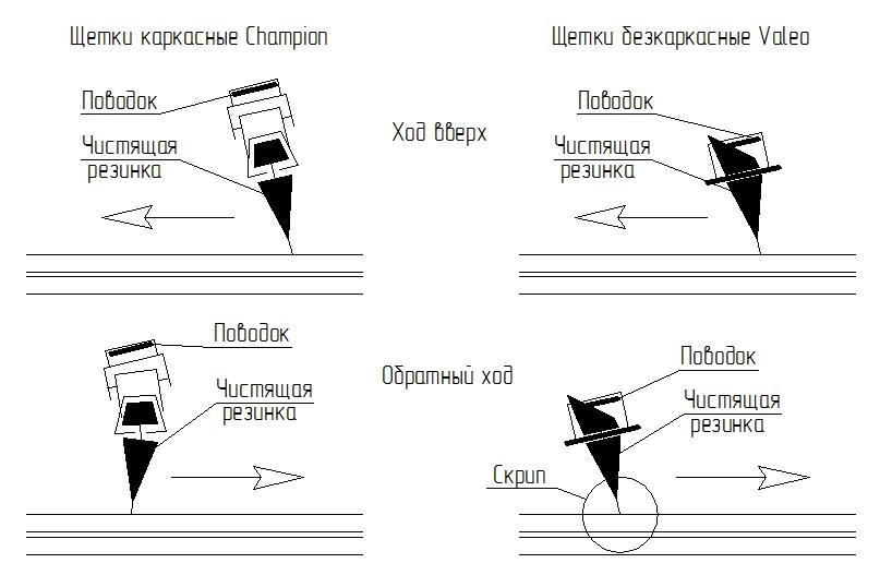

Роман Торопов © писал(а):Я ничё лучше чампионов за 300-400 руб - не видел (Х51Е).
За 330руб брал Х51, чистят отлично, дальний угол очищают, но скрипят на возврате, правда затрудняюсь дать оценку подлинности, вроде всё как обычно.
Типичная ситуация - идёт несильный дождь, дворники в прерывистом режиме, во время взамаха дворников влаги на стекле достаточно, смахивают превосходно, следов практически не оставляют, на возврате трут уже по сухому стеклу и скрипят.
Чо делать х.з.

Gennadiy K писал(а):Типичная ситуация - идёт несильный дождь, дворники в прерывистом режиме, во время взамаха дворников влаги на стекле достаточно, смахивают превосходно, следов практически не оставляют, на возврате трут уже по сухому стеклу и скрипят.
Чо делать х.з.
Попробуй подогнуть поводок так чтобы резинка щётки в неприжатом состоянии встала перепендикулярно стеклу, так чтобы в прижатом состоянии резинка отклонялась на одинаковые углы при движении и вверх и вниз.
Чо делать х.з.
Я для кого картинку выкладывал?
intercar
Сообщения: 96
Авто: ВАЗ 21101 (1,6л., 8кл.), 2006г., 61000 км, ЕВРО–2
Serg_x писал(а):Я для кого картинку выкладывал
картинка объясняет причину скрипа, но как она поможет как она поможет победить скрип?
дэф года 2011
Сообщения: 27215
Авто: Сид + ATV
intercar писал(а):но как она поможет как она поможет победить скрип?
Поводок подогни блеать

coup16v писал(а): А потом начал замечать, что они сволочи стекло царапать начали, не сильно, но под определённым углом видны риски.
Потому что поводки у вас всех кривые
coup16v
Сообщения: 1881
Откуда: Default City
Авто: 2112 Coupe Edition
Serg_x писал(а):coup16v писал(а): А потом начал замечать, что они сволочи стекло царапать начали, не сильно, но под определённым углом видны риски.
С Финвалами всё было ок, а с Чемпами вдруг поводки стали кривые
А куда их гнуть то надо? Вообщем у меня так, если снять щётки и положить на стекло, то поводок (крючок) перепендикулярно к стеклу прилегает.
дэф года 2011
Сообщения: 27215
Авто: Сид + ATV
coup16v
Гнуть, как правило так, чтобы плоскость поводка была параллельна стеклу. Картинка выше. По ней все понятно откуда скрип и как его устранить.
Хватит писать херню, задумайтесь и займитесь делом
