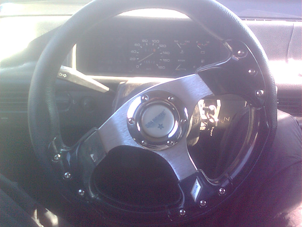

теперь поставил руль спорт с переходником для девятки!

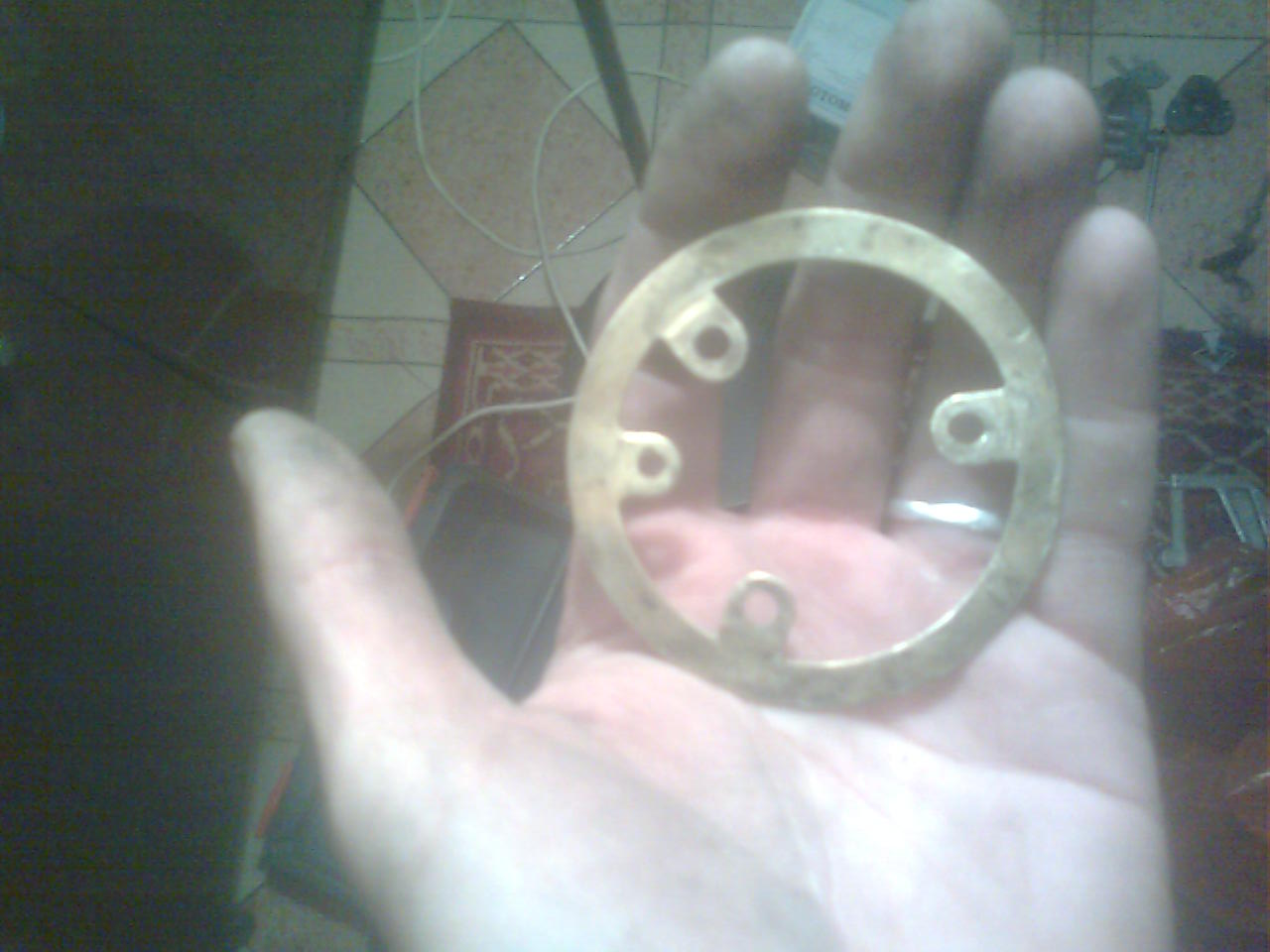

не не я говарю...что поставил новый руль...а вот контактное реле подразбитое было...где два кольца..просто теперь надо бы его востоновить))или покупать новый ))сначало попробую востоновить)))но просто принцеп работы самого этого контактного реле не знаю)))щлас почитаю погляжу че по картинкам)

На счет сигнала)))выровнил два круга теперь надо понять как весь процесс проботает тк смогут ли они дальше служить как должны)
вот теперь вопрос ...они у меня погнутые не ровные смогут ли они дальше службу нести
а так у меня стоит руль спорт ниже фотка
после него идет презодник на девятку (на рулевую) и дальше вот как разобраться с круглишками))))))))

это получаться крепиться сразу после руля (тм выход на провод) |
92.53 KB |
167 раз(а) |
| Фото0335.jpg |
это значит после первого круглишка |
96.56 KB |
168 раз(а) |
| Фото0332.jpg |
вот он радость моя) |
126.15 KB |
169 раз(а) |
