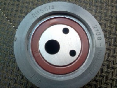

RaFaz
что скажите настоящий ролик
Размер файла: 32.22 KB
Просмотрено: 221 раз(а)
RaFaz
еще фотка
Размер файла: 36.68 KB
Просмотрено: 211 раз(а)
Rus79
Трудно сказать, 4-е года назад последний раз их видел. В багажнике запасные катаются, надо глянуть, но точно помню, что шрифтом они отличались.
Vit59
Для этого существует отдельная тема http://www.autolada.ru/viewtopic.php?t=256711&start=150
