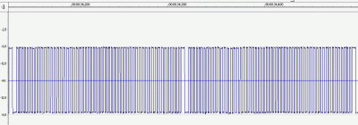

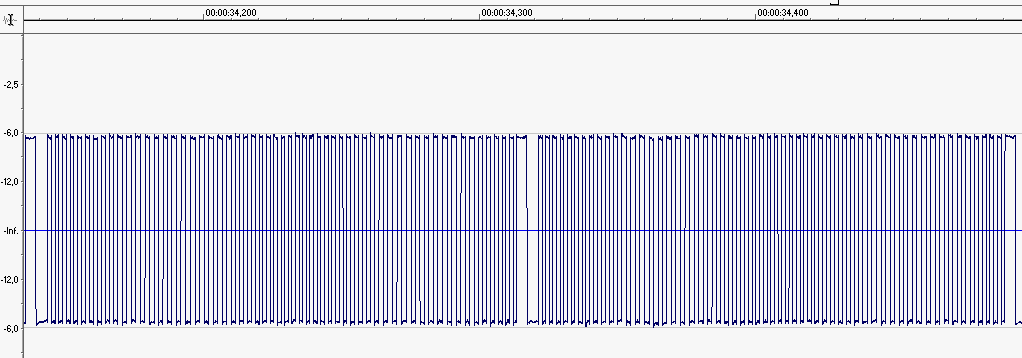

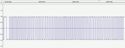

Сегодня снял осциллограмму сигнала ДПКВ. То есть непосредственно с датчика коленвала, а не со своей самодельной рамки. Делал это так-же с помощью нетбука.
Для этого специально купил отдельно разъём ДПКВ и соединил его с аудиовходом нетбука через делитель напряжения примерно 1:10 (с ДПКВ сигнал имеет весьма немалую амплитуду).
Отсоединил ДПКВ от ЭБУ, подключил к нетбуку. Начал крутить стартер и записывать файлы. Двигатель, естественно, при этом не заводился и светился CE с ошибкой "неправильный сигнал ДПКВ". Это понятно - ЭБУ не может определить положение КВ, поэтому форсунки не открывает и зажигание тоже не включает.
Ожидал я увидеть искажения в районе 17-го и 18-го зуба.... Но вместо этого я увидел совершенно идеальный сигнал.
Похоже, что версия о влиянии намагничивания на пуск двигателя становится маловероятной... То есть намагничивание-то есть, оно зафиксировано. Но всё-ж инженеры не дураки и сделали эту систему достаточно устойчивой. Ведь внутри ДПКВ тоже есть магнит и нехилый, в общем-то. Поэтому что бы создать искажение сигнала, которое способно сбить ЭБУ с толку, нужно и диск намагнитить очень сильно.
Судя по всему, у меня хоть и имеется намагниченность диска, но всё-ж не такая, что бы нарушать работу двигателя...
Начинаю копать теперь в другом направлении.... Может быть ларчик-то просто открывается? Может быть у меня сетка бензонасоса забилась, например?..
Описание: Форма сигнала непосредственно с ДПКВ в режиме пуска от стартера
Размер файла: 15.81 KB
Просмотрено: 227 раз(а)
Описание: Один цикл вращения КВ
Размер файла: 14.37 KB
Просмотрено: 231 раз(а)
