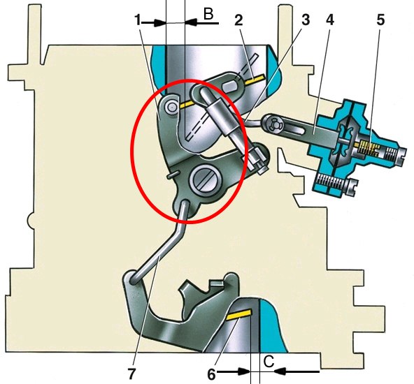

Теперь посмотри на сколько открывается заслонка при полностью вытянутом подсосе .Если не ошибаюсь должна быть 5,5 мм (при пусковом режиме) Возможно при сборке карба попутал отверстия куда вставляется тяга.

При запуске двигателя При полностью вытянутом подсосе заслонка не должна стоять вертикально. Она должна быть приоткрыта .Зазар между стенкой камеры карбюратора и заслонкой должен составлять 5,5 мм.
Не более По другому (если больше) Двигатель будет захлёбываться и поэтому приходится давить на газ,что-бы не заглох.

baysik писал(а):не правильно написал, она горизонтально и полностью перекрывает подачу воздуха.
при подсосе на себя заслонка перекрывает подачу воздуха,но когда начинаешь заводить мотор под действием разряжения диафрагмма пускового устройства приоткрывает воздушную заслонку на 5.5-6мм,а спомощью тяги дроссельная приоткрывается на 1мм- вот так должно быть
Если воздушная заслонка сама неприоткрывается при запуске мотора ,то значит неисправно пусковое устройство карбюратора.
Снимай видео чтобы понятней было. Мне кажется мы стобой на разных языках разговариваем.

Вот и говорю -возможно при сборке карба тяга была вставлена не правильно.

Wingen писал(а):baysik писал(а):не правильно написал, она горизонтально и полностью перекрывает подачу воздуха.
именно так и есть, на заглушенном двигателе полностью перекрывает, при работающем двигателе 5,5 мм.
а вот про тягу не совсем понял

baysik писал(а):а вот про тягу не совсем понял
номер 7
