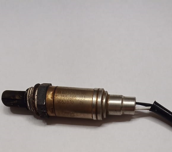

витмар писал(а):
Ты саму природу ошибки пойми.Дк " отваливается" от системы.
Не зависает на богато/бедно,а исключается из системы.
А ты связываешь с уровнем бензина.Ну брось в багажник килограмм 30,да посмотри.
А расход 10 л. по городу для меня ничего не значит.Если бы с трассы такой привез....

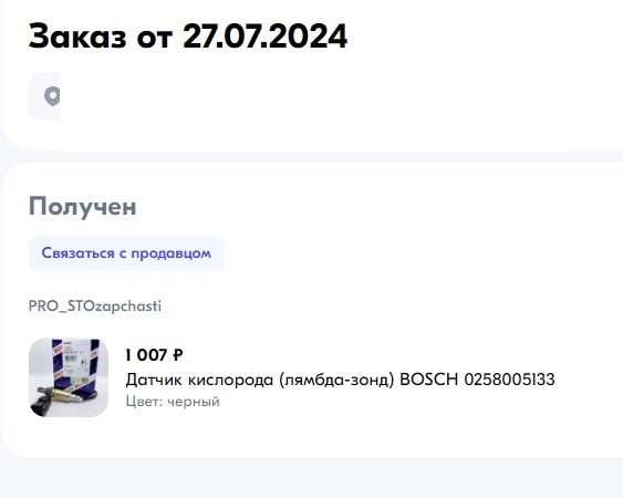

Ты оказался прав. Сегодня после работы поставил заведомо исправный датчик кислорода от старт-вольта всё работает ошибок нету. На неисправном проверил сопротивление оно составляет 06.6
Датчику почти год! Брал его на озоне за тысячу рублей. А старт-вольтовский брал в магазине лежал как запасной, за 3 рубля купил посмотрим сколько походит он.

П.с.Такие вещи лучше брать в физических магазинах.На озоне можно,но не нужно.
