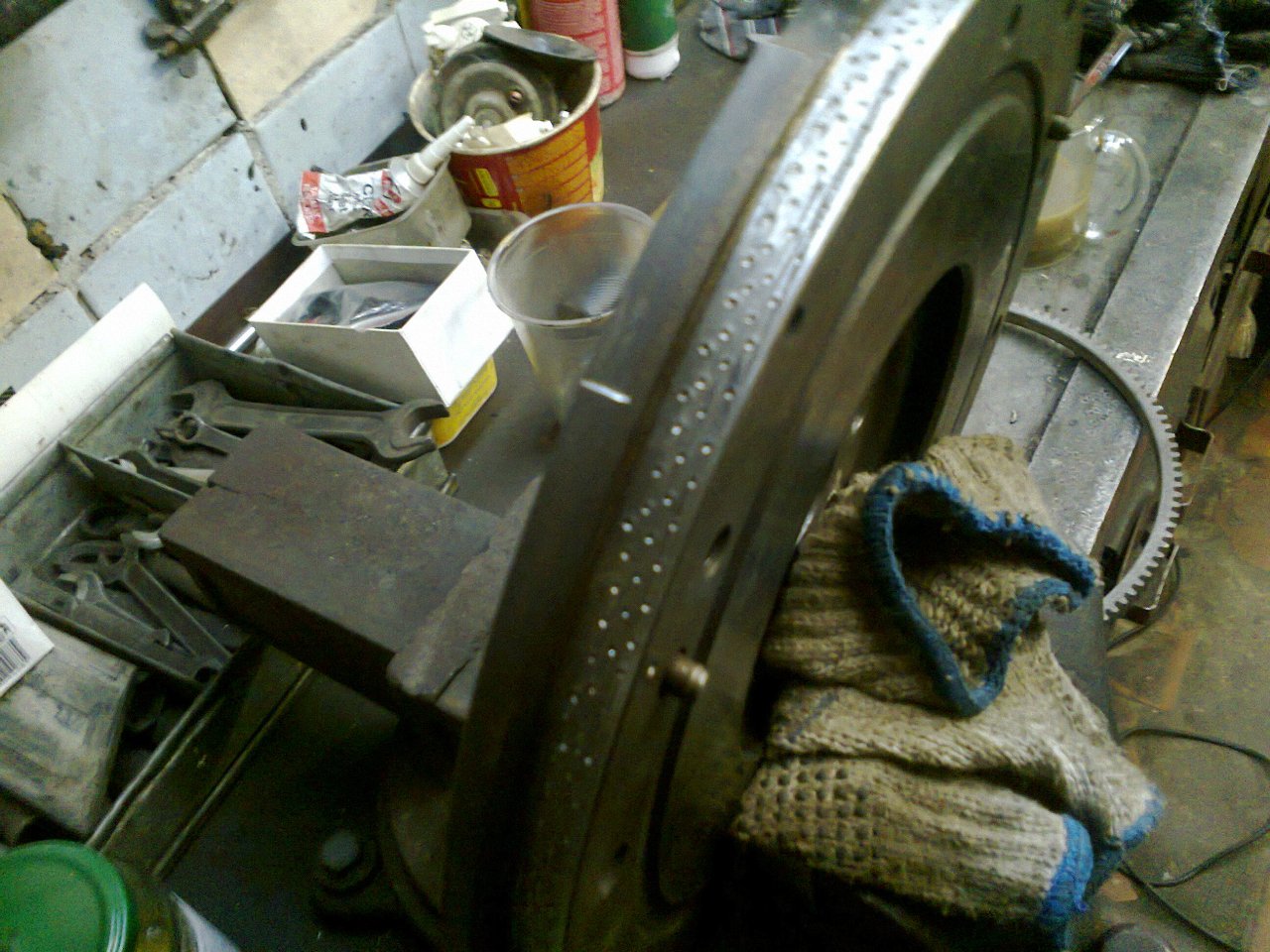

Добрый вечер форумчане! Ну вот и поменял маховик на родной, прочеканил керном посадочное место под венец и он на месте, заодно поменял корзину с диском, перетряхнул КПП, вибрация как была, так и осталась...

торантино я тоже думаю дело в маховике, так если приварю сваркой не будет ли дисбаланса от сварки?
Он не он ещё вопрос открытый. Если это он,то скорее брак по оси симетрии, а не по балансировке. Как то надо снизу что ли , часовой индикатор прилепить и радиальное биение маховика проверить по какой нибудь торцовой проточке. Допускается не более 0.1мм ,желательно до 0.05мм. Обычно по этой причине он дико бъёт.
Варить старайся равномерно и под равными углами,можешь расчертить на сектора или по зубьям поделить.

dzelik писал(а):
А что со старым маховиком делать, варить венец или прокернить по кругу и новый венец насадить?
Кернить навряд ли поможет.
dzelik писал(а):
по родному маховику пройдёмся керном и посадим венец,
Раз уж собрались,тогда хоть на эпоксидку садите с алюминиевой пудрой.

Ребят! Такая-же ерунда! На холостых вибрация на руле и по всему салону замучала уже! Не пойму с чего началось, менял переднюю подушку (старого образца), менял маховик (на старом венец провернулся, и новый венец проворачивался), движитель пару раз крутанул до 6,5 тыс. оборотов (дурак). Вроде после этого началась вибрация, если сидеть в салоне с закрытыми стёклами от резонанса бывает аж уши закладывает... Компрессия 13-13-13-14. Толкового моториста как всегда не найти, может есть какие мысли, помогите кто чем сможет.
Есть версия что после кручения до 6.5 срезало зубья на ремне,если он старый. Проверь метки ГРМ.
dzelik
торантино Спасибо за участие! Машину заводил уже раз десять венец на месте, кернил очень часто (для себя), буду надеяться что продержится ещё много лет. Ремень конечно просмотрю, но метки на месте были...ремню около года, а это 5-6 тыс.км. всего, но конечно посмотрю. Взял у друга заведомо исправный трамблёр, буду послезавтра менять, а так-же и коммутатор, ещё есть вариант катушку проверить. Кстати из-за генератора может быть? Стоит у меня гена от 2110 шкив под евошний родной ремень переделал с волги или газели (ручейковый), хотя у друга стоит такой-же и нормально всё... Ну ладно это всё размышления, не охота голову скидывать и лезть в движку. Pardon
