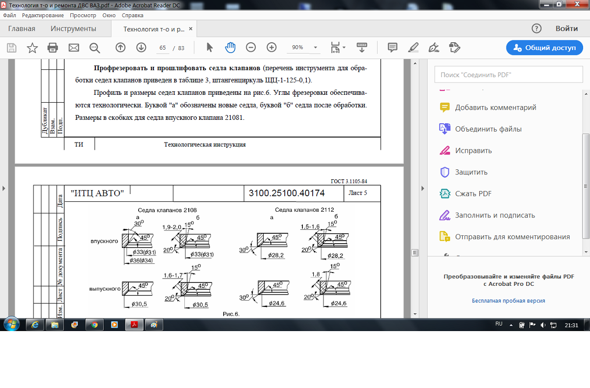

А технологическая инструкция по ремонту ДВС от АвтоВАЗа - это не философия пацанов в курилке?
ТИ.png |
316.22 KB |
215 раз(а) |
All Exx64
Сообщения: 4384
Откуда: Липецк
Я уже писал что это ремонтные! Как еще объяснить? Как еще объяснить что фаска выравнивается вместе с седлом по направляющей во время эксплуатации? В народе "прихлопывается"
