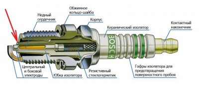

Алексей Яшенков писал(а):Цвет юбки белый и чистый
Это ты про 1-ю и 2-ю уже написал,а какой он у двух других свечей ?

Все свечи чистые и белые, просто нагар, но еще покатались открутили свечи в итоге все свечи в нагаре чёрный бархатный, это признак богатой смеси??? Да и к линию звонил от фишки апс до иммо и до разъёма диагностики и до эбу
Алексей Яшенков писал(а):все свечи в нагаре чёрный бархатный
Ты куда смотришь-то?
На нижний торец стальной резьбовой части что ли?

т808 писал(а):Алексей Яшенков писал(а):все свечи в нагаре чёрный бархатный
Ну смотрю на место где начинается гайка и изолятор, т. Е между ними)

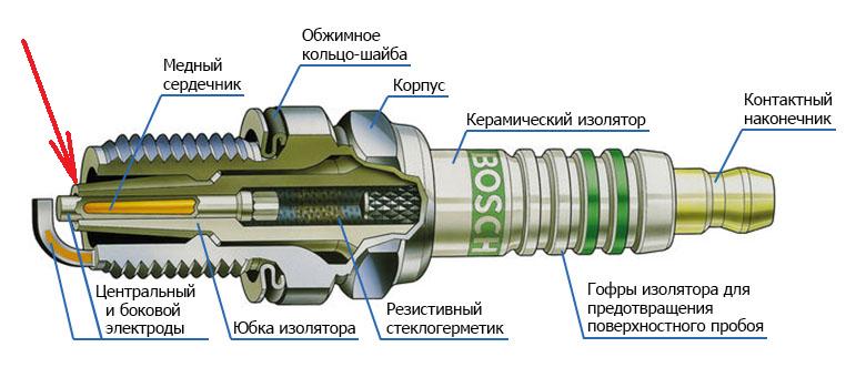

Алексей Яшенков писал(а):место где начинается гайка
Какая гайка?
Алексей Яшенков писал(а):смотрю
Важен только цвет
юбки керамического изолятора!
| Свеча зажигания ГДЕ СМОТРЕТЬ ЦВЕТ.jpg |
44.47 KB |

Ну так а я про что и говорю)) цвет изолятора белый керамический, а электроды центральный и боковой в нагаре черном, сухие.
Алексей Яшенков писал(а):цвет изолятора белый керамический
Значит норма.
