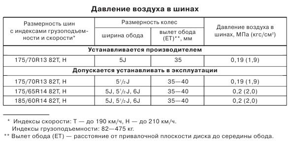

Парни всем привет. подскажите на сколько качать колеса если машину грузить по полной программе как говорится?лада 2114. Вожу фрукты овощи с базы, под это дело даже заднее сиденья снял.
Андрей266 писал(а):сколько качать колеса если машину грузить по полной программе
Как по мануалу 1,9 атм.

Андрей266 писал(а):сколько качать колеса если машину грузить по полной программе как говорится?лада 2114
2,0 делай.
т808 писал(а):Как по мануалу 1,9 атм.
1,9 вроде только для первой Самары было и лишь для 175/70 13, а вот 165/70 и 155/80 13 2,0 писали качать. Для Самары-2 только 2,0 видел в книжке,что довелось посмотреть.
Лысик писал(а):вот 165/70 и 155/80
А ты спроси у народа многие ли сейчас на такой резине ездят?
Про 155/80 вообще молчу.
TDream
Сообщения: 4790
Откуда: Юго-восток Украины
Лысик писал(а):1,9 вроде только для первой Самары было и лишь для 175/70 13, а вот 165/70 и 155/80 13 2,0 писали качать.
Здесь верно.
Лысик писал(а):Для Самары-2 только 2,0 видел в книжке,что довелось посмотреть.
А здесь ошибаешься:

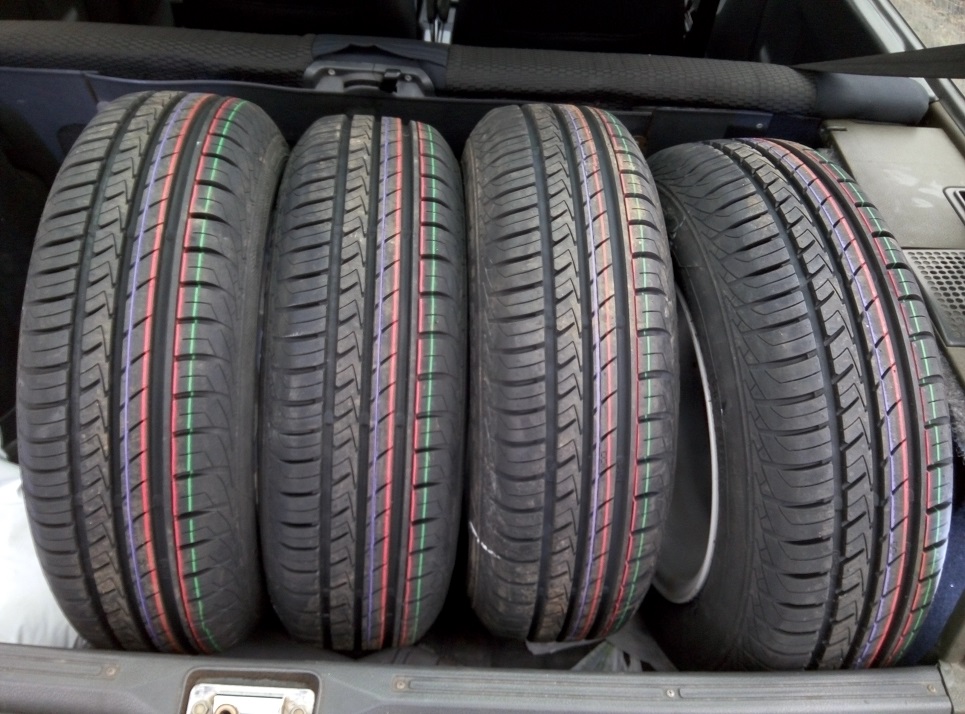

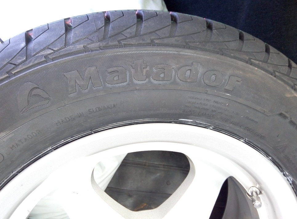

т808 писал(а):многие ли сейчас на такой резине ездят?
Мне стало интересно каково это и я купил лето 165/70
А в продаже вижу б/у 185/60 13 иногда!

Лысик
Сообщения: 12146
LETA писал(а):Не жалуюсь обута на ковку
аналогично
Они, кстати, так хорошо ложатся в багажник, что полка едва горбится!
