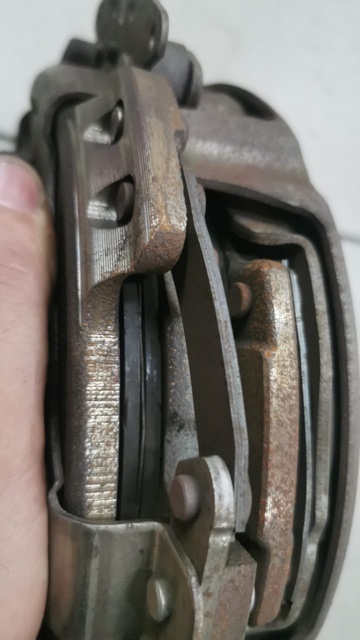

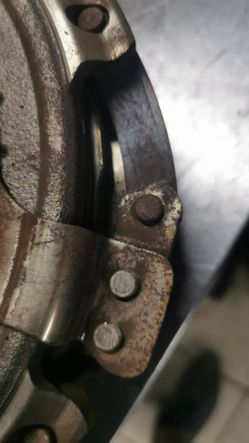

Оставил гольфа на замену сцепления ребятам из dsg-service.com
По дискам остаток еще большой, но механизм подвода дисков уже подзакис

maclein писал(а):Alex Kh.
Фото отчет будет? Просто интересно теоритическая диагностика и что в реальности.
Дисков ещё много, но механизм подвода уже все.
Заодно поменяли люфтящий маховик чтобы сюда уже не лазить

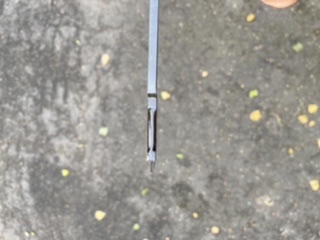

Расход масла за 3000км из которых 2400 км по трассе в режимах до 150км/ч
| A6B5EB56-000B-4EC4-9AE2-030B697A5E65.jpeg |
25.2 KB |
176 раз(а) |
masta
Сообщения: 10118
Давай лучше ещё фоток самой машины: внешки, салона.
На щуп смотреть неинтересно
Alex Kh.
Сообщения: 2462
Откуда: понаехавший
Авто: Серебристый немец
masta писал(а):Четверть щупа что ли?
Ну на глазок около того.
Даже если от минимума до максимума литр, четверть щупа это 250 мл на 3000 км - итого 100 мл/1000км, достойный результат для ВАГа, судя по всему
Наблюдаем дальше.

AxL
Сообщения: 6183
Откуда: город трёх шурупов ***регион 02***
Авто: симпли клевер
Alex Kh. писал(а): итого 100 мл/1000км, достойный результат для ВАГа, судя по всему
Наблюдаем дальше.
Увы, но нет....
Это достойный результат для 1,8 и 2,0 ген 2
Для 1,4 это повод задуматься
Alex Kh.
Сообщения: 2462
Откуда: понаехавший
AxL
Так это ж еще масложорный CXSA с "неправильными" кольцами
При таком расходе от замены до замены даже подливать не придется
При замене свечей в цилиндры заглядывали, только во втором цилиндре легкое масляное запотевание донышка поршня, все остальные сухие и чистые.
так что пока понаблюдаю.
