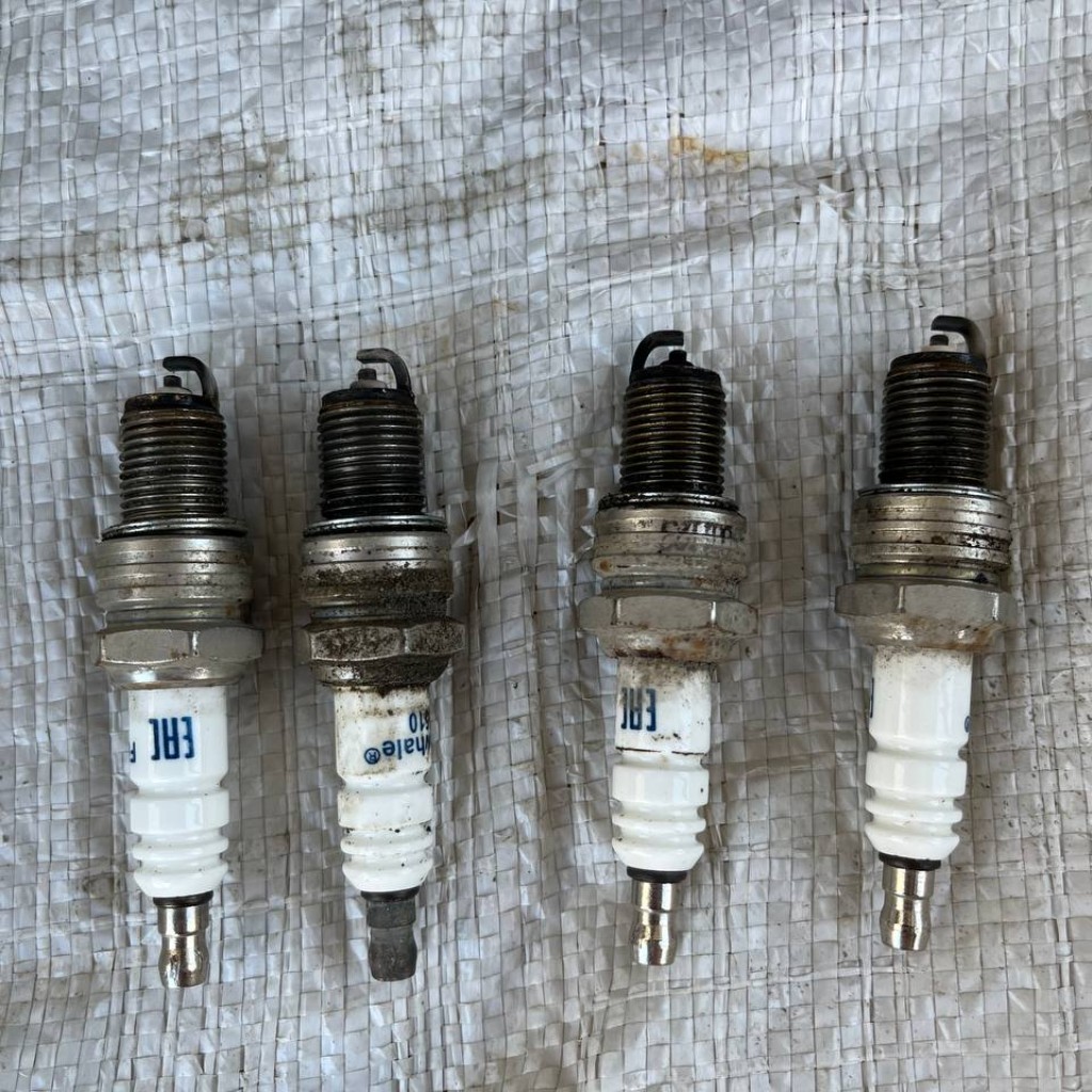

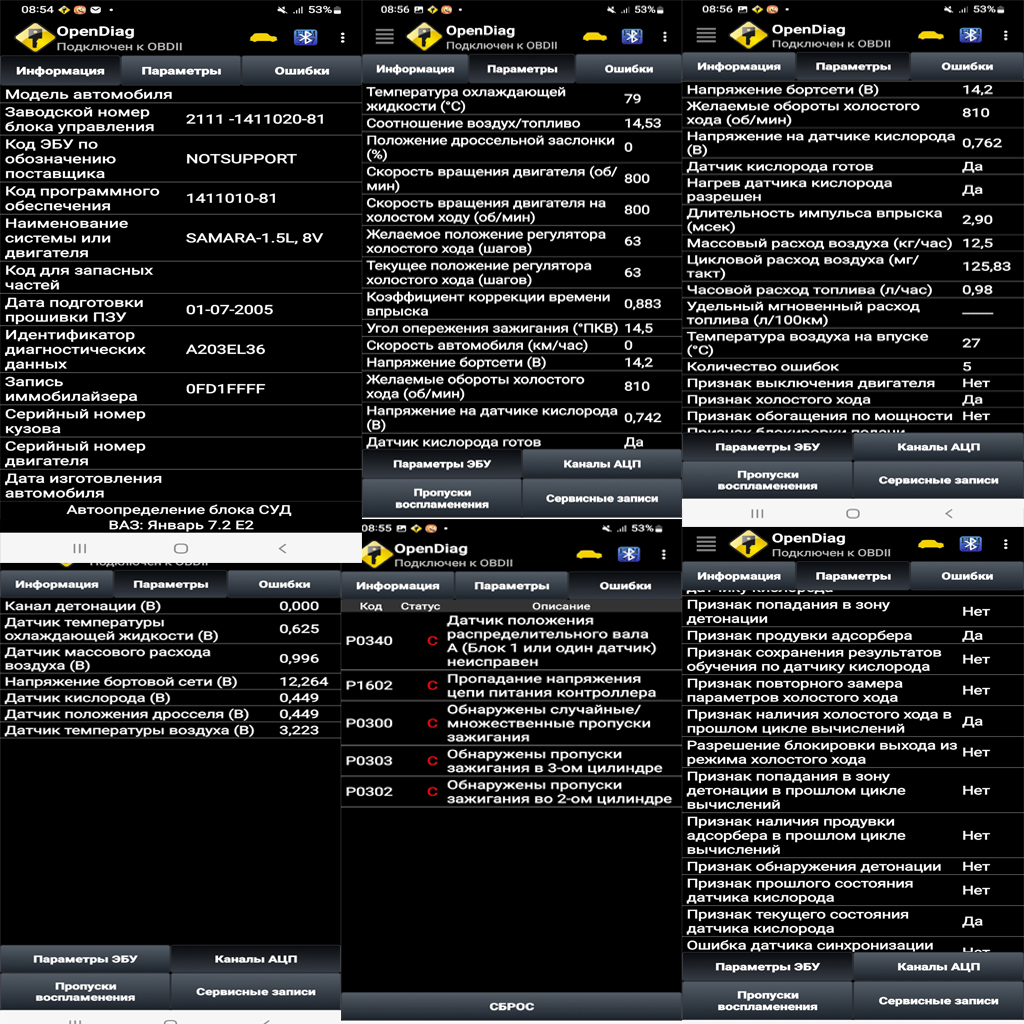

Отправляю данные по ошибкам(за последний месяц без сбросов), также параметры на зажигании и заведенном двигателе, также изображение снятых свечей зажигания по порядку разложены как стояли в цилиндрах, т.е: первые две сухие, третья прям мокрая, четвертая слегка мокрая. Сейчас свечи заменил на NGK 2756, BKR6E-11.
Улучшений нет: машина также неуверенно заводится, в пробках именно на холостых начинает троить(при движении троение не начинается). Ставил запасные бронеповода на новые свечи: также нет улучшений.
Добавлено спустя 7 минут 17 секунд:
Прикрепляю параметры авто:
Подскажите пожалуйста, что дальше? Улучшений пока абсолютно нет: правильно ли я понимаю, что под вопросом остаются форсунки, бензонасос и модуль зажигания? Достаточно ли будет проверить форсунки мультиметром в штекере под капотом ?Или это туфта
Или из параметров запущенного авто ещё что-то вызывает вопросы ?

Датчик фаз же неисправен.
Отсюда и моргание чека ,отсюда и пропуски зажигания.

Festival58
66 шагов хх
Ацп детонации Нуль..
Почему?
Толи заведена, то ли нет

Stayhere
На зажигании вроде и должно 0 быть(ацп на зажигании показания фоткал, а остальные параметры на заведенную)
66 шагов хх
А сколько должно быть?
Туфта.
Stayhere писал(а):
Кто что ещё может подсказать в какую сторону копать?
В сторону "недержания" форсунок, т.к. коэффициент коррекции времени впрыска низковат (0.883).
А вообще, соглашусь с Kuba, надо или восстанавливать полноценную работу с ДФ, или шиться под Р83. Иначе эта ошибка так и будет приводить к постепенному накоплению косяков.
Вангую: если сейчас сделать сброс с инициализацией ЭБУ, то мотор опять какое-то время будет работать "нормально", потом опять начнёт "кидаться" этими же ошибками.
Добавлено спустя 12 минут 44 секунды:
Ай.. да, ещё один момент упустил: двигатель не догрет, температура 79 градусов, низковата для этого мотора, нужно 85 минимум.

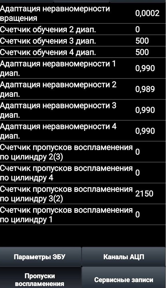

Поездил сегодня со сканером и заметил интересную вещь:
Во время движения по всем цилиндрам пропуски воспламенения = 0.
Как только я ставлю нейтралку и останавливаюсь, то счетчик пропусков воспламенения в цилиндре 3(2) начинает резко увеличиваться сотнями 100.300.500.. и т.д. В среднем счётчик за один перекресток доходит до 1500-2500.
Иногда счетчик начинает расти потом останавливается и сбрасывается к 0 а затем снова начинает прибавляться.
Остальные 3 счетчика во всех режимах строго 0 держат, только один счетчик накручивается
Как только начинается движение то счетчики все строго стоят 0
Что это может означать? и что значит цилиндр 3(2) в итоге это третий или второй цилиндр накручивает столько пропусков ? Помнится мне, что бронепровод на втором цилиндре очень ненадежно сидит на свече(поизносился видимо) и легким движением руки его можно сдернуть(остальные сидят более менее крепко) Может в этом причина ?

А почему наконечник свечи на второй не такой как остальные?
И третья свеча чернючая,а говорил свежие.

Вообщем вчера весь день пробовал бронепровода переставлять между цилиндрами, также с другого набора заменял ставил некоторые и вот что я заметил: пропуски зажигания ни при каких конфигурациях проводов не пропали полностью, единственное что пропуски меняли цилиндр то есть рос счётчик пропуски воспламенения 3(2), после перестановки проводов начинал расти счётчик пропусков воспламенения 2(3), а 3(2) стоял = 0, пробовал по другому менять опять 2(3) стоит = 0, а 3(2) начинает накручиваться счётчик пропусков на холостом
Что-то вообще непонятно, в проводах не в проводах дело
Пропусков стало чуть меньше(поставил старый набор бронепроводов) и на холостом ходу чек не моргает теперь, но машину потряхивает заметно(также плавают обороты)
Раньше чек начинал моргать потому что счётчик пропусков воспламенения уходил за 4500+, а сейчас доходит до 1500-2500 и сбрасывается до 0, поэтому до троения не доходит, но один фиг пропуски то есть и машину колбасит на холостом...

Свечу вторую на фото в мусорку выкинь и бронепровод к ней тоже.

О..брат...Свечи на этом моторе бьют попарно,1-4 и 2-3,т.н. холостая искра.
Проблема не ушла,значит с искрообразованием все путем.
Остается либо действительно форсунка,либо механические неисправности цилиндра.И судя по фото свечей проблема в 3-ем.
