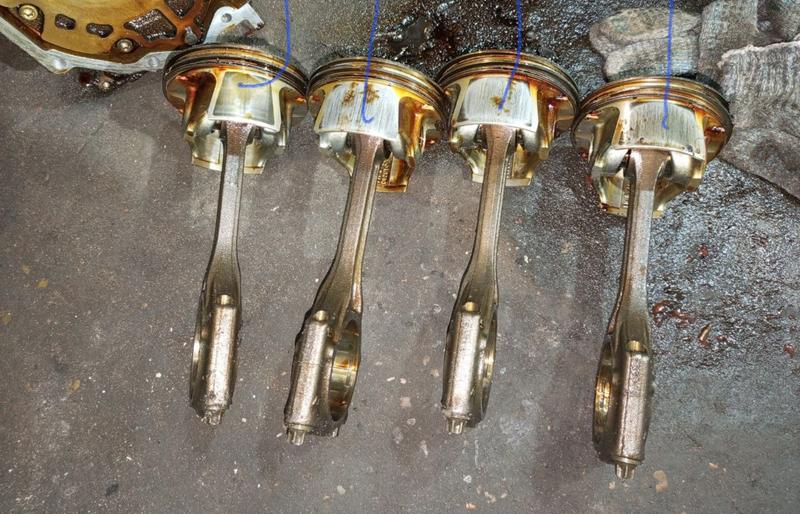

Ну это Полиману решать, доверяет он или нет сервисменам. Они чем замеряют размеры? Цилиндры в блоке круглые (цилиндрические). Их можно замерить двухточечными нутромерами и трехточечными (тезами). По разным сечениям. Умеют они это делать? Визуально следы от хонинговки (риски) на цилиндрах видны? Поршня они не замеряют, поршня овальные, овал этот точно не промеряется (только на координатно-измерительной машине). На поршнях натирания и износы визуально видны должны быть (если изношены).
Проблема основная- запчасти нормальные купить. Сейчас с этим сложно. А сервисменам такие ремонты- риски. В случае чего (кривых запчастей) им отвечать (если они запчасти брали). Поэтому и денег нормально за это берут (и правильно).

ты если не совсем куку можешь посмотреть фото
на колене нет ни единого места где нужно шлифовать

Не, ну раз капиталят то это уж понятно, было ж написано, 1й ремонтный.
Сообщения: 505
Чё за куйня?три стёрты один нет

poliman
Сообщения: 9330
открой другое фото
тут разные стороны поршней

дмитрийй писал(а):poliman писал(а):дмитрийй
открой другое фото
да покуй, почему разный износ?
как мне сказал ремонтник у цпг одна сторона более нагруженная чем другая
