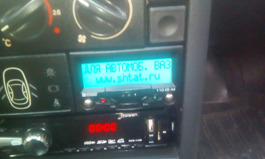

Вот замер фото.
Ни фига магнитола ни чего не жрет при скрученных красным и желтом проводе.
| IMG_20180612_193259.jpg |
БК активно магнитола в ожидание еще что нибудь по борту. |

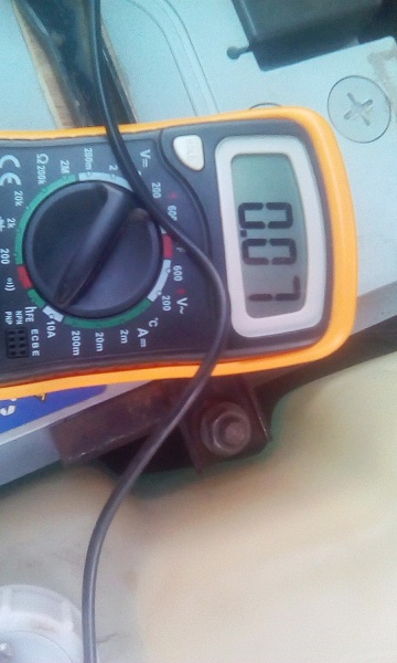

| IMG_20180612_193354.jpg |
БК в покое магнитола в ожидание охранка активирована расход 0.07 |
125.16 KB |
115 раз(а) |
Сообщения: 47919
Bosoi писал(а):БК в покое магнитола в ожидание охранка активирована расход 0.07
Вот этот замер и нужен был!
Результат довольно приемлемый.

т808 писал(а):Результат довольно приемлемый.
Конечно, еще если откинуть БК который по документации в покое потребляет до 20mA, магнитолу и охранку, то там почти не останется ни чего.
Сообщения: 47919
Bosoi писал(а):если откинуть......., магнитолу
А ты утверждал,что:
Bosoi писал(а):Ни фига магнитола ни чего не жрет
Bosoi писал(а):если откинуть БК который по документации в покое потребляет до 20mA, магнитолу и охранку, то там почти не останется ни чего.
Можешь попробовать отключить и убедиться,что это не так.
Останется больше половины потребляемого сейчас тока.
За сим проблему можно считать решенной.
