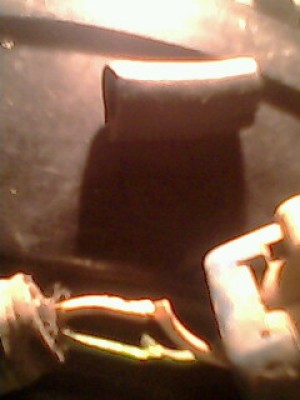

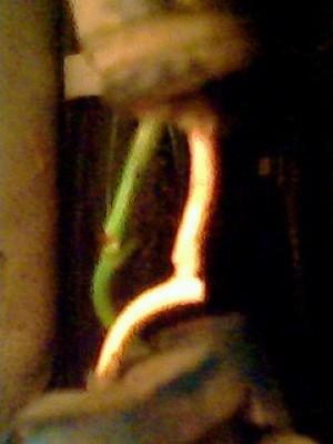

Блин, так и не решил я проблему с пропусками воспламенения. Но вот из последнего что я обнаружил: бык из СТО, куда я пригонял машину, чего-то намудил с разъёмом ДПКВ. А именно зачем-то разрезал обмотку на проводах и тупо чтобы они не замкнули между собой, на один из проводов накинул кусок изоляции. Я где-то читал, что проводка к ДПКВ идёт экранированная, от помех. Хотя у меня вроде бы обычные провода. Собственно может ли быть причина в этом и как менять проводку? Покупать новый разъём или можно этот восстановить?
Вот фото, качество не очень, но думаю всё понятно:

Тот самый кусок обмотки, который был на одном из проводов. |

Жесть
, особливо если один из оголённых проводков на корпус касается.
Купи термотрубки на клеевой основе (толстую и тонкую. Провода спаяй. Заделай термотрубкой каждый проводок и потом всё от разъёма до толстой изоляции. Экран на этом проводе землится с другой стороны.

Rover_61reg писал(а):Жесть , особливо если один из оголённых проводков на корпус касается.
Блин, я дико извиняюсь, но не очень понял что вы написали. Разъясните подробней, если не трудно.
Термотрубки это в смысле термоусадка?
Тонкая и толстая, это чтобы одну поверх другой усадить?
Спаять, в смысле залудить? Так то они не разорваны, только изоляция повреждена.
Экран находится на другом конце провода, ближе к ЭБУ, так?

TAG писал(а):Термотрубки это в смысле термоусадка?
Да.
TAG писал(а):Тонкая и толстая, это чтобы одну поверх другой усадить?
да.
TAG писал(а):Так то они не разорваны, только изоляция повреждена.
Ссорь, на фотах плохо видно.
Нужно восстановить изоляцию любым надёжным способом. Можно попробовать и изолентой проводки изольнуть, а сверху уже термоусадкой...
TAG писал(а):Экран находится на другом конце провода, ближе к ЭБУ, так?
Экран - это как бы металическая оплётка (как в телевизионном кабеле) защищает от помех эти два токих проводка.
на
картинке глянь, сразу поймёшь
