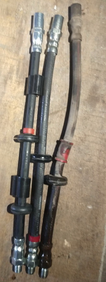

Собрался менять тормозной шланг передний, давно купил сменный и он лежал. Снял старый и увидел, что новый короче сантиметра на полтора... Ставить не стал так как он мне показался подозрительным, поехал купил другой, он уже выглядит покачественней, но длина такая же... Продавец сказал, что может старый со временем вытянулся, бывает такое?
Чуть позже скину фото всех шлангов.

Вот шланги, правый стоял, левый поставил, средний показался подозрительным.

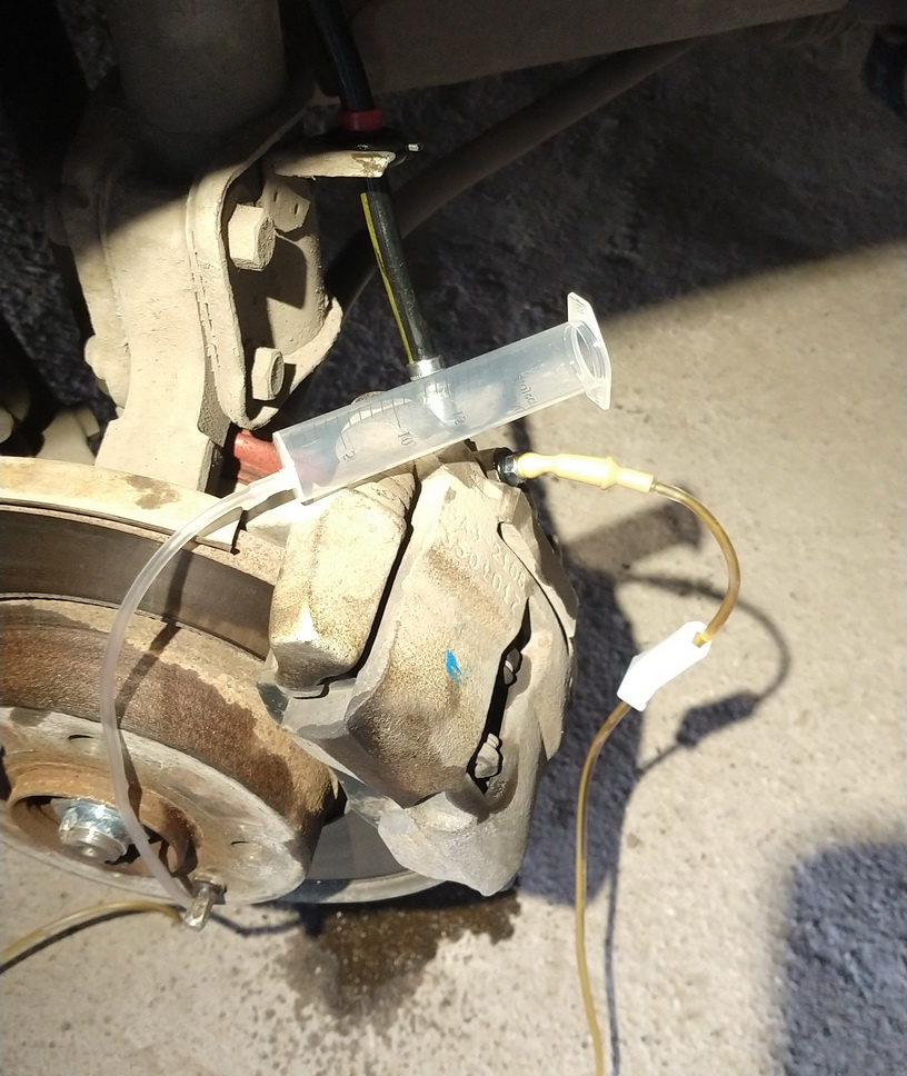

Прокачал колесо в одиночку, надел на штуцер трубку от медицинской системы, а с другого конца шприц 20 куб, и поднял его выше уровня бака тормозной жидкости. Чуть открутил штуцер, первый раз педаль ушла легко- вышел воздух, а второй нажим уже был упругим, и педаль медленно продавливалась-жидкость медленно просачивалась через штуцер в трубку. Думаю способ рабочий. Там ведь главное не дать воздуху зайти обратно, то есть сделать гидрозатвор.

Dmitry_Cat писал(а):Прокачал колесо в одиночку, надел на штуцер трубку от медицинской системы, а с другого конца шприц 20 куб, и поднял его выше уровня бака тормозной жидкости. Чуть открутил штуцер, первый раз педаль ушла легко- вышел воздух, а второй нажим уже был упругим, и педаль медленно продавливалась-жидкость медленно просачивалась через штуцер в трубку. Думаю способ рабочий. Там ведь главное не дать воздуху зайти обратно, то есть сделать гидрозатвор.
Ничего ты не прокачал.Погонял воздух туда-сюда.Шприц,самотек-при этих методах педаль не трогается.Использование обратного клапана от омывателя-тут да,но и то аккуратно.
Шприцом,направленным вверх походу вытягивания поршня,расположенным выше тормозного цилиндра можно,но и трубка должна быть короткой и штуцер перекрывать как обычно нужно.А привязать шприц и подро.. педаль,при трубке вниз,воздух весь не выйдет.

При нажатии на педаль шприц располагался вертикально и выше бачка тормозной жидкости.
На фото просто общий вид. Ну как нибудь прокачаю еще раз вдвоем, но тормоза сейчас нормальные и после этой прокачки.
Еще, прежде чем закручивать шланг на суппорт подождал пока из него потечет жидкость, а потом закрутил, так что похоже воздуха там было мало.
Сообщения: 47919
Dmitry_Cat писал(а):прежде чем закручивать шланг на суппорт подождал пока из него потечет жидкость
Ты что же,сначала шланг к трубке прикрутил,а потом уже к суппорту ?
Dmitry_Cat
Сообщения: 1351
Откуда: Казахстан
Авто: 2115 1.6i, проц М74, эл педаль газа
Да, но к трубке прикрутил не до конца, а чтобы шланг легко прокручивался при закручивании в суппорт.
