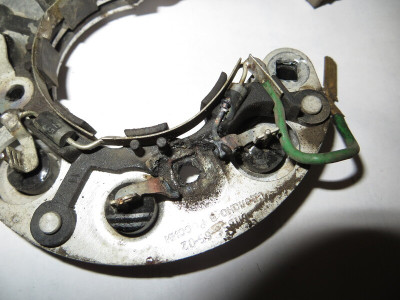

Там главное - текстолитовые (изолирующие) шаёбочки под болтами крепления клемм обмоток не пролюбить, что частенько и происходит с теми, кто первый раз в гену "залезает" и ставит вместо них металлические. Smile
Ну и в чем разница?
витмар писал(а):
Ну и в чем разница?
А разница в том, что даже видя, что под одним из болтов стоИт именно текстолитовая шайба, под другой болт, вместо пролюбленной, некоторые "умелцы" умудряются таки впихнуть металлическую, типа "и так сойдёт".
Если им реальный вид не помогает, то как им поможет фотка? Wink
Если правильно помню, было у меня такое, и вот итог на фото

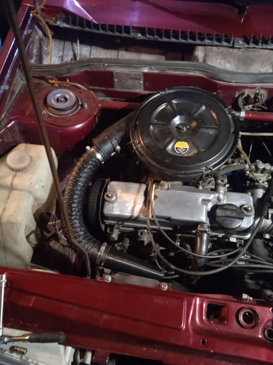

Генератор пока не починил, но поездил три дня, и АКБ заряжается более-менее нормально, утром напряжение не ниже 12,6. Хочу упомянуть другое. Не помню, писал или нет, но перед началом сехона поставил себе фабричный холодный впуск.
Развернуть
Так вот, эффект есть. В пробках на жаре перестали проседать обороты ХХ, мотор работает более уверенно, да и при ускорениях на трассе вроде бы чуть лучше набирает обороты. Так что вещь оправдывает себя.
Festival58
supercool есть.
По жаре.
Смотрю патрубок 10ки,иль 12й,недели 3 лежит уже, надо тоже поставить
Festival58
Ты про гофропатрубок перед фильтром?
Festival58
витмар да, про него.
Штатный чуть тронешь - и хана ему, картону.
Хотя он по внутреннему диаметру поболее будет
Festival58
У нас тот патрубок 21082-.Есть еще модернизированный.Материал похож на резину,но видел только на картинках,руками не щупал.
От 2110 отличается способом крепления к кузову и оголовок чуть другой.
