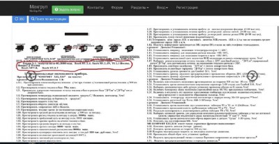

Внизу картинко, с фрагментом инструкции на твой Х15-ый. В нём красным выделено, с какими блоками "умеет разговаривать" твой БК.
М74 в списке нет...
Но... ты таки проверь К-линию и вручную выбери протокол Бош М7.9.7, они похожи, может и заработает.

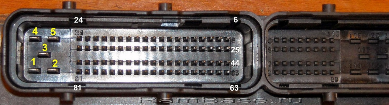

Не 79-ый, а 71-ый! Снимаешь разъём с ЭБУ и вот в отстёгнутой половине, которая с проводами и ищешь этот пин.
Следующий вопрос, полагаю, будет про нумерацию пинов в разъёме...
Внизу картинко... Это вид на разъём со стороны штырей самого твоего ЭБУ, т.е. "ПАПА".
"МАМА", это то, что останется на жгуте, соответственно, зеркальное отображение. Сообразишь со счётом? Лучше уж я не объясню, нету у меня преподавательского дара.
