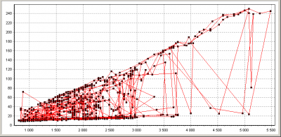

lrz
График с массовым расходом для бензы и ГБО выложить можешь?
Или хотя бы просто логи.
У меня на газу едет лучше чем на бензе.

Alex_2114 писал(а):График с массовым расходом для бензы и ГБО выложить можешь?
dskj;b cdjq)

Во вкладке 2D построй график массового расхода от оборотов
Конфиг мотора напиши

ГБО
Добавлено спустя 3 минуты 5 секунд:
Бензин,95ый
Добавлено спустя 1 минуту 48 секунд:
ГБО
Добавлено спустя 50 секунд:
Alex_2114 писал(а):Suse
1.6 ,8вэ ,гбо прошивка HLDO57 вроде, вроде сток,тока поджат маленько до 10,71

У меня вот такая печалька на 1.5л на газу
Нас сейчас с тобой за такие депрессивные графики забанят в тюнинг-ветке
| 09.Август.Массовый_.PNG |
34.23 KB |
296 раз(а) |

у меня жиклер на гбо 2 мм,настройка показывает,что большое,думаю переливает... надо попробоавать сделать не 2,а 1.8 или 1.6
сказали поедет
гбо диджитроник 3д повер,редуктор аляска,форы omvl dream, сининькие

Alex_2114
Сообщения: 2775
Откуда: Екб, Угрюм-Урал
Авто: ВАЗ-111730, 2010г.в., 1,5л + 6-ступка
Массовый расход на 15 единиц выше, а степень на моем моторе ниже 9.5.
Так что я считаю, что результат не плохой.
Сообщения: 13620
Откуда: Местный я...
Alex_2114 писал(а):Массовый расход на 15 единиц выше
чо?
у меня на 8 клапке 240 единиц,моё кунфу правильнее товего кунфу
Для шеснаря расход 240 единиц это ни очем
Ща прийдет lrz и покажет как его мотор валит
320-360 единиц
