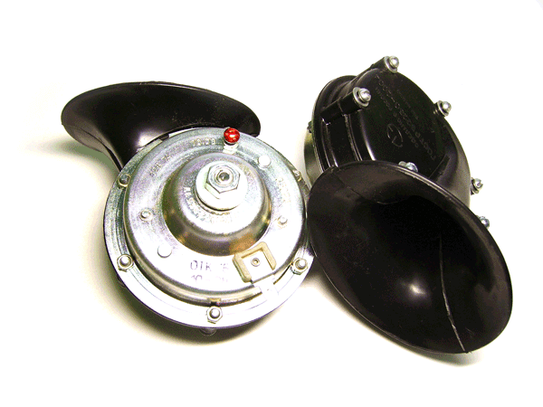

Gloom писал(а):al08 писал(а):С завода нет реле на звуковой сигнал.
ошибаешься
А скажите,уважаемый,зачем тогда при установке Волговских сигналов рекомендуют поставить реле? Правильно,чтобы не горели контакты в руле,т.к Волговские сигналы потребляют тока 2х14А,а штатный 10А.

вначале разберитесь.
для волговских реле ставят как минимум из за того, что у волговских масса это корпус, а управляются они через +
штатный вазовский управляется через массу, + на нем всегда.
подгорание контактов уже вторично.
и как раз с евро панели, т.е. 2006-2007 года стали ставить реле на клаксон штатно с завода

Gloom писал(а):вначале разберитесь.
+1 поменять управление.

я перезапитал это штатное реле . т.е по проводу где шел минус к сигналу , пошел плюс (от реле).
но проводок канешно тонковат ...

НЕСТЕР писал(а):Gloom писал(а):вначале разберитесь.
Поставил вчера волговские ФА-ФА! Действитель - ЧУМА! Люди подпрыгивают вокруг когда сигналю.
Лишь бы бабка какая кони не двинула от испуга, а то засудят за убийство по неосторожности.....
Действительно, реле ставить надо в качестве инвертора управления плюсом, а не минусом как штатный клаксон. У богдаши есть реле сигнала в цепи + реле-инвертор, значит теперь сигнал идёт через два реле, что незаметно на работе клаксонов. Можно конечно закоротить контакты штатного реле удалив его из работы, но делать этого не стоит т.к. перед продажей шайтан-клаксоны лучше переставить на другое авто воткнув взад родной писклявый. У нас в Казани волговские ФА-ФА стоят 600 рублей.
