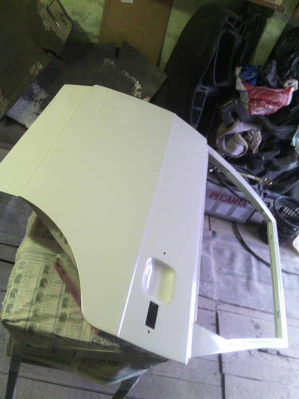

Занимался подобным на Логане,донором стала филенка от ВАЗ 2105.Варили не в стык,а с подкладкой.Нарезали болгаркой прорезей на остатке листа двери и на ремвставке,приварили подкладку к двери потом к ней ремвставку.Изнутри все промазали эпоксидным грунтом,снаружи тоже после зачистки им.После уже шпакля.Поронаполнитель на последнем этапе под краску.В общем весь ремонт под эпоксидным.
Шов ровным не вышел,металлы разные,местами 4мм шпакли.Год прошел,смортим дальше.
Шпакля Новол Алюминивая,другой не работаю.

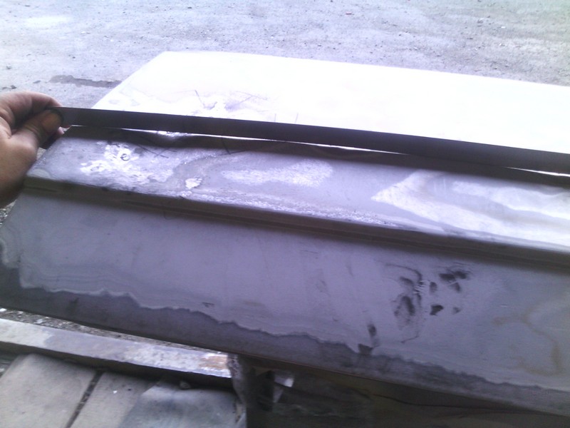

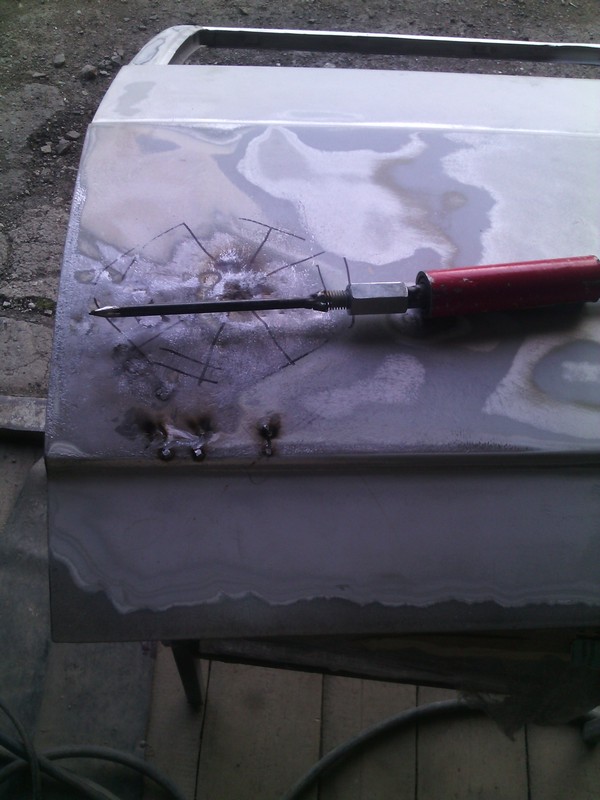

Корч у меня сегодня левал ап! Drinks or Beer К сожалению не делал полноценных снимков, так что основное буквы. На снимках выше видно что пошли трещины на шпакле под накладку и ручку. Ну, стал разбираться. По линейке не хилый бугор, зачем непонятно. Разодрал краску. Шпакли навалено ну явно лишне. Чет подумал подумал, да ну его нафиг! Явно инородная шпакля, на что накладывали непонятно, как обрабатывали, непонятно, зачем, вообще непонятно, ибо бугор .Еще и трещину дала. Короч, репу почесал и содрал все, от греха. Выяснилось, что дверь ремонтная. Видимо была вмятина, видимо выстучали, но с изрядной деформацией снимок 00. Не стали заморачиваться и навалили шпакли по самой выступающей части. Что сделал. Вытянул ямы на самодельном обратном молотке. Отступление. Всеж это не спотер. В принципе от бедности по тонкой жестянке работать можно. Нюансы. После каждой прихватки, надобно жало по новой в точку затачивать, иначе дырку вырывает. Не суть. Поднял вмятины, выстучал на рашпиле. Все хорошо, но хлопушка. Ну и чего делать? По линейке металл выше. Стал осаживать. На рашпиле не получилось, и в сторону ребер, и в сторону окантовки много. Ну т.е. при прошлом ремонте, вытянули неграмотно, куда девать не знали, тупо горой завалили шпаклей с вершиной в верхней точке. А у меня теперь хлапун. Не, сам бы делал, до такого не допустил, это прошлый левел, ну что есть. Дальше стал проверять различные методики устранения хлопушек. В выстукивание под напильник, ну очень дофига, не смог Pardon Попробовал разогрев строительным феном, (с охлаждением с обратной стороны) Фигня, у меня не получилось. Pardon Единственно что пока металл горячий, можно еще на рашпиле подстучать, но проблему хлопуна не решает. Спотера нет. Угольных насадок нет. Короч из известных мне методов осталось пиявками, (проварка сверху по вершинам) И бинго! Хлопушка ушла! Ну, как ушла, вверх сместилась, и провалилась, но тут я сам балбес, швы нужно делать миллиметров по пять. Под тряпку с водой. Еще две пиявки поставил, все, хлопушки нет. Теперь осталось ликвидировать провал от первых экспериментов и можно на минимальную шпаклю выходить. Smile Корч, походу я основы освоил pst Drinks or Beer

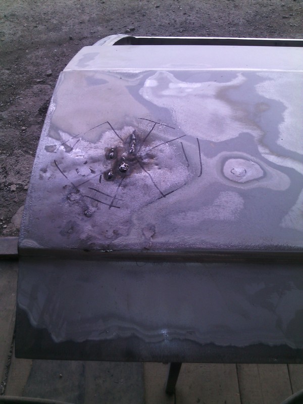

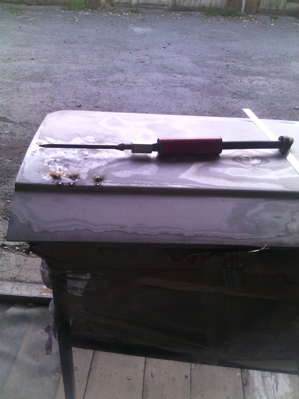

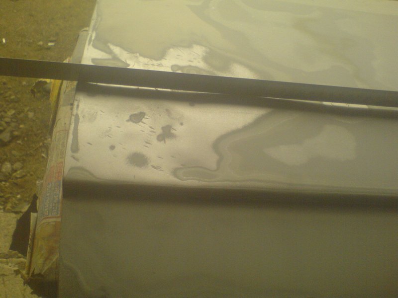

Продолжаю мучить дверь. Drinks or Beer Задача. Пользуясь технологиями напильника, обратного молотка, и усадки, вывести плоскости под минимальную шпаклю, не более мм. Блин, как все не просто. Не, даже сейчас можно навалить шпаклю, но интересно же разобраться по правильному. Вроде по отдельности маленько приноровился. Худо-бедно получается. Но, в совокупности дрочево. На последнем снимке убрал все хлопушки, есть прогиб. Вчера вытянул прогибы, усадил с поддержкой на рашпиле, вроде норм. Сегодня, вычистил килограммы шпакли, там где трещина в месте крепления ручки. Кстати, дурацкая конструкция, по хорошему, там бы усилить. Рычаг есть, дергают со всей дури, металл тонкий. В результате гнет по переднему болту. Ну, короч по верхней полосе, дурную шпаклю содрал. В районе верхней петли, бугор. Знаю я этот прикол, если не усадить, во первых по всей плоскости шпаклю валить, во вторых может из геометрии выйти. Drinks or Beer Короч, ну его в пень, надобно усаживать. Не, ну я же усаживать научился! pst Начертил вершины, поставил три точки, тряпочкой охладил. Класс, все ровно! Пошел вышкуривать по плоскости, балин, хлопушка с другой стороны от кантика, в середине панели. Расстояние см30, и через кантик. Вот какая взаимосвязь?! Ладно, Smile усаживать то я научился mosk Усадил, ушла хлопушка. Осталась кривая квадратная дырка под ручку. Прогиб. Выстучал на рашпиле под конус, мало. Вытянул на обратном молотке, вершины норм, но опять хлопушка в этом месте facepalm Поскольку всё самодельное, приходится жало обратного молотка, после приварки аккуратно отпиливать точку, иначе есть риск с металлом оторвать. Отпилил, нет хлопушки wwow Короч, видимо при сварке перегрел, при отпиливании болгаркой отпустил. По линейке тож не больше 1мм. Это я к чему? Тонкий металл такая штука, что для меня вообще непредсказуемо что, куда, когда поведет. pst Drinks or Beer Видимо или забить, или вовремя остановиться pst Drinks or Beer
Моаи
Короч, дальше так дело было. Drinks or Beer Вустучал, вытянул плоскости, вроде норм, не больше 1 мм. Решил примерить. facepalm Мля.. Ваще все криво. С кузовом не стыкуется. Верх упирается, низ не доходит. Еще и ниже. Заварил, пересверлил петли дверей, причем изрядно так, нижнюю мм на 4, наружу и вниз. Вроде закрываться стало.. Задняя середина рамка торчит мм на 5. По месту, через два бруска выстучал рамку. Через доску вустучал низ. Далеко не идеально, но хоть Не торчит особо. Ну естественно все мои плоскости коту под хвост pst Drinks or Beer Хрен с ним, начинать не так надо было. Плоскости не трогать, ребра поставить, выстучать по месту, потом плоскости тянуть. Короч, время потерял, идеально не получилось, но в принципе сойдет. Залил эпоксидником, снимок 00. Изнутри намеренно навесил соплей, (стандартны пулик не лезет, хочется купить мини) задача была залить грунтом нижнюю развальцовку внутри двери. Ни чего лучше не придумал, налить побольше до растека, потом в вертикальном положении поворачивая дверь под 45 градусов в обе стороны, добиться затекания грунта в самое гниющее место. Снимки 01, 02. Это снимки в потрохах двери. Овальные отверстия, это снизу двери, которые для слива по идее. А нижняя грань, это куда вода в завальцовку натекает, (стыковой шов), и гниет там. Короч, будем думать, что закупорил. pst Ну и наружную завальцовку. Старый герметик весь выдирал, (под ним ржа), по новой намазюкал, Получилось примерно так, снимок 03.Периметр и рамка изнутри, (там тоже не хилые щели, со следами окислов. На заводской, герметик не похожи, зато ровные он ровный, и я уверен, что внутрь завольцовки напихал, а не как раньше с завода было

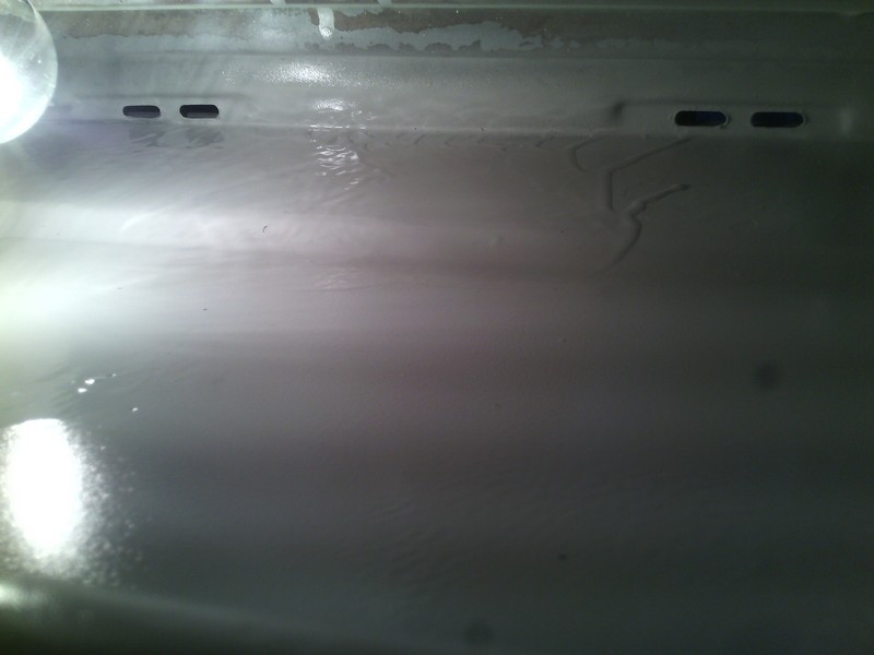

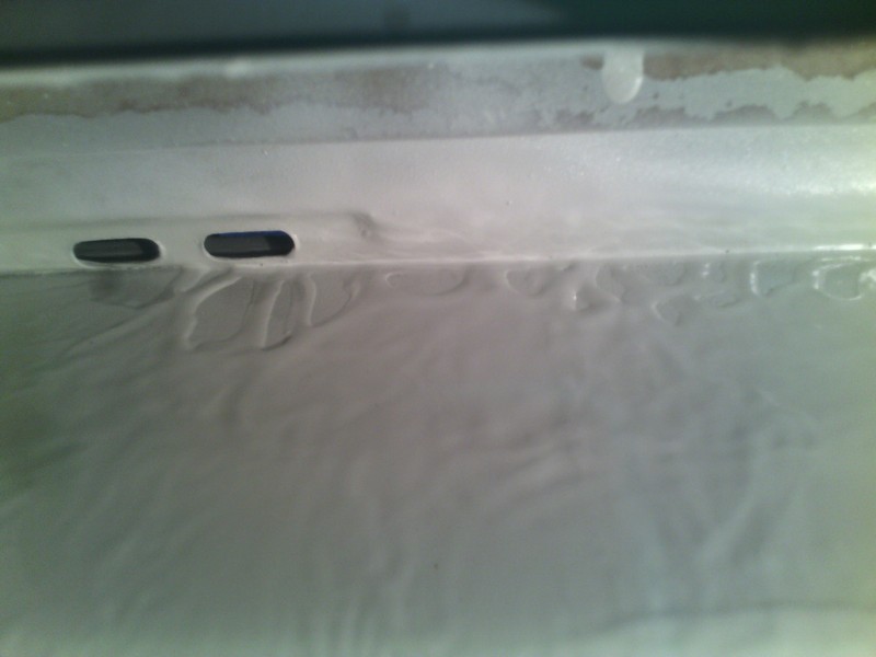

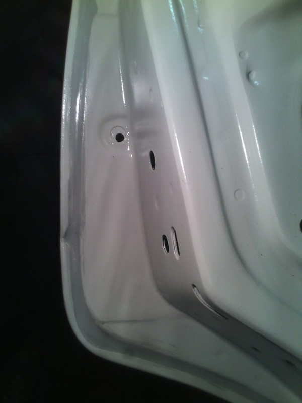

Зря. Она с завода оттого и гниёт что прокрасить то место в принципе невозможно, и проантикорить тоже невозможно поскольку грунт не даёт.
Вот именно... То ж самое на ящыке вертелось... Тем более, если завальцовка старая...
Для себя решил, сначала эти дела буду антикорить, потом всё остальное... На всех дверях ремвставка нижняя будет с частичным ремонтом каркаса двери... Его тож прилично побило ржой...
Пушсало с прогревом феном туда буду пихать... Потом грунтовать и прочее...

Моаи
Почему зря? Изнутри грунтом залито (щели нет), снаружи с пристрастием герметиком замазано. Unknown
Щель появится, т.к. накладка на каркасе держится не мёртво, а имеет некоторую подвижность. Глазами этого не увидишь, но воздух, сволочь, таки умудряется туда пролезть и злобно грызть Smile голое железо. А оно там всегда голое, т.к. с завода дверь красят уже собранную, и если даже менять накладку, то пока её будешь забивать побьёшь грунт.
Поэтому выше советуют правильно, это место надо заливать жирным составом, который и пролезет намного лучше грунта-краски, и "самовосстанавливается".
