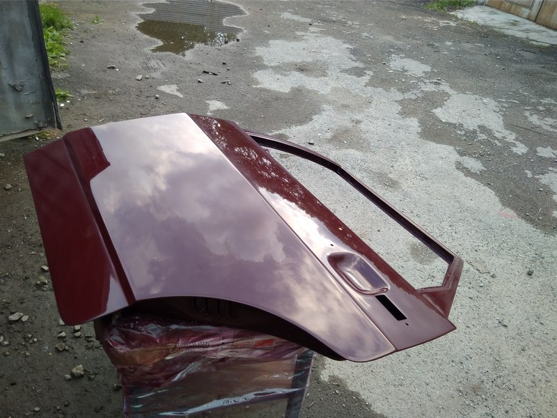

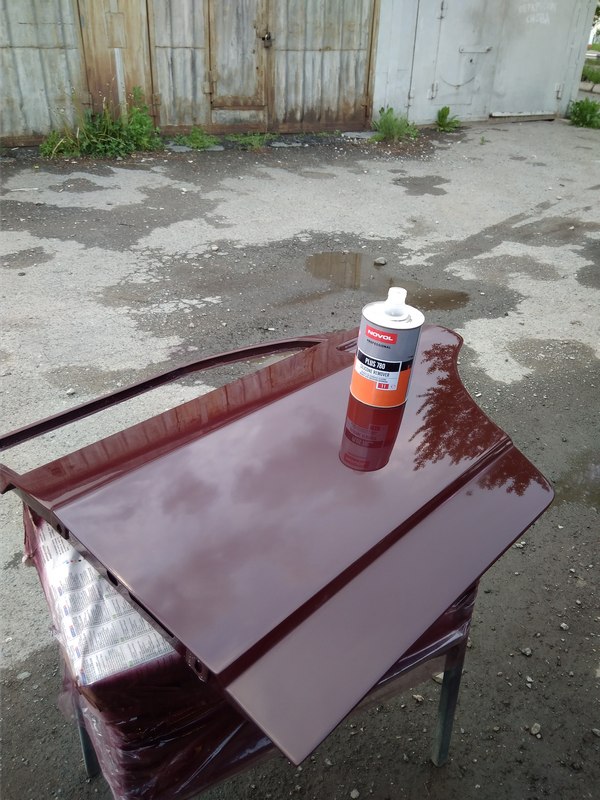

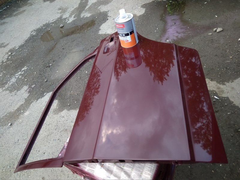

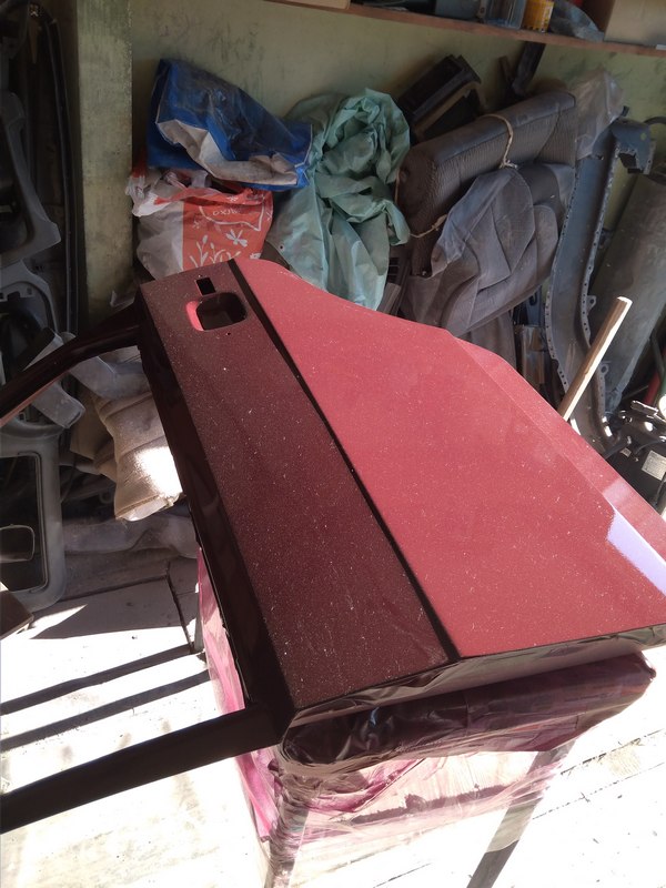

Отшлифовал и отполировал. Как обычно не без косяков. Во первых походу за зиму пасты прокисли. Ну, т.е. раньше состояние сметаны, растер, на круге засушил, буквально два прохода по сухому, все, поверхность чистая и блестящая. Сейчас налет хрен сотрешь. Сухим кругом замучаешься елозить. Во вторых после полной полировки, вылезли бигуди. Да! Я прекрасно понимаю, что три мойки и их будет не видно, но сознание что оно есть, на нервы то действуют.
![Drinks or Beer](images/smiles/drinks.gif)
А выводить, это опять весь цикл начиная 1000.
![facepalm](images/smiles/facepalm.gif)
Завтра съезжу, свежую пасту куплю, ну и может еще раз шлифону. Тем более что четвертый раз издох сварочник. Сервис Ресанты в ЕКБ г@$но. Снимок 03, это у нас пух полетел. Утром зашел в закрытый гараж, а там начес.

пух до боли знакомо....соболезную
Сообщения: 10053
Откуда: Тульская область
Авто: Passat B5 1.8T AEB
Моаи писал(а):Завтра съезжу, свежую пасту куплю, ну и может еще раз шлифону.
Может ну его нафиг, а? Чтоб не получилось как у меня с крышей, когда на этапе "надо б ещё разок пройти" в полировальную тряпку откуда-то попало гамно и получилось 2 некрасивых глубоких белых полосы.
Дверь вполне достойно выглядит, а "лишнюю толщину" ты лучше для следующей полировки оставь, когда за пару лет эксплуатации красота изгамняется естественным путём.
Моаи
Сообщения: 4570
Откуда: Свердловск!
Авто: 21099 карб
-Viewer- писал(а):Может ну его нафиг, а?
Может. Но все равно сделал сегодня.
![Smile](images/smiles/smile.gif)
Больше из спортивного интереса.
Снимки нет смысла делать, т.к. выглядеть будет точно также. Из полезного. Полный цикл проводить не понадобилось. Бигуди убрал на 2000 абралоне. И опять их получил на белом круге джевал.
Но убрал на оранжевом круге джевал. Короч, белый круг мне не понравился, какая-то труха с него летит. 3м бил получше, но ппц дорогой. Оранжевый джевал годный. Пришлось 74ю на оранжевый, 75 на черный, в принципе приемлемо получалось. Ну и еще практика. Отполировал, все блестит, смыл остатки пасты антисионистским, тут же голограммы. Это только мягкой тряпочкой аккуратно протёр. Короч вся эта красота, максимум на три мойки.

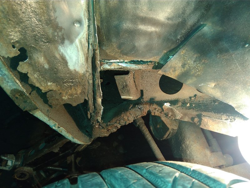

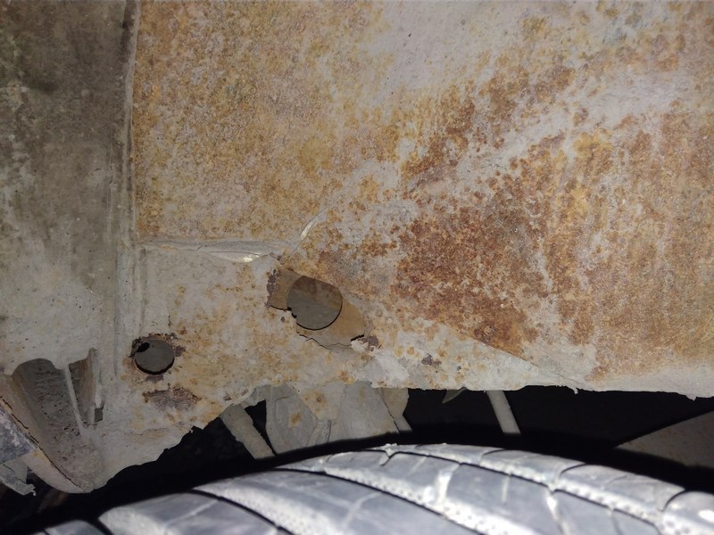

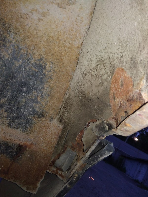

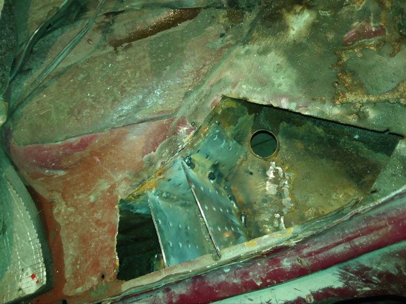

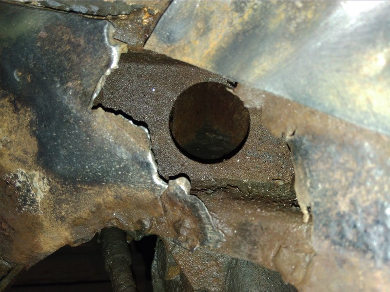

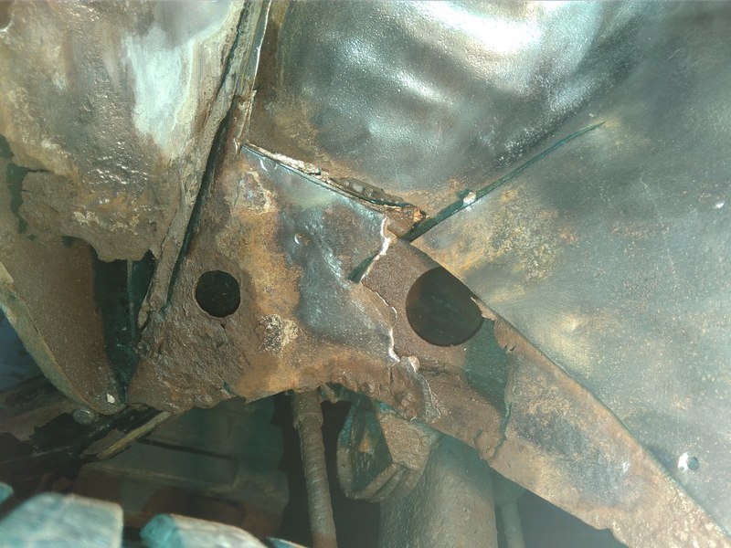

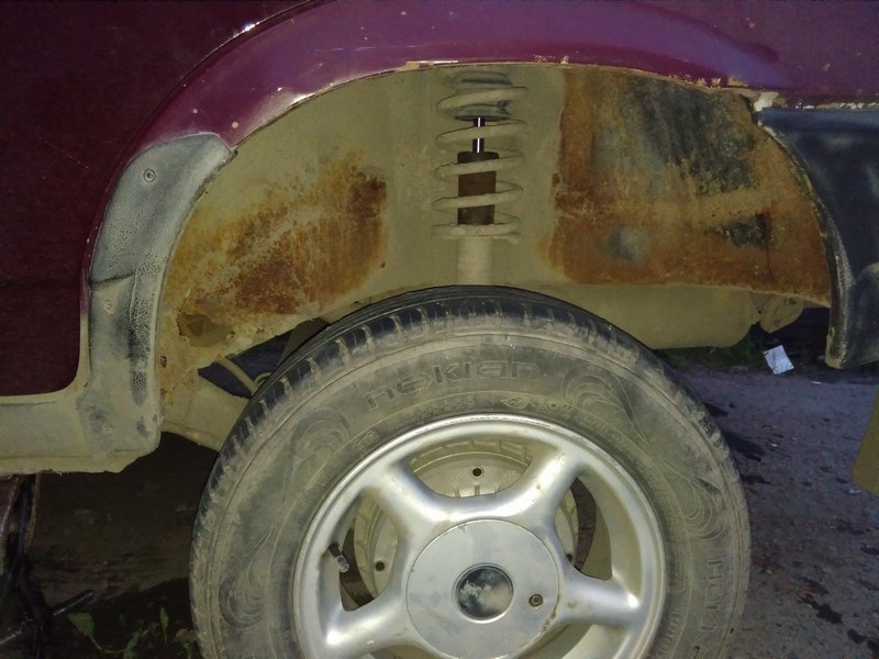

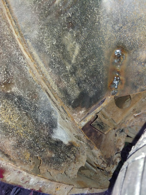

Ну дальше поперли. Этап задние крылья. Снял локер и тихо охренел, там даже грунт транспортировочный оставили. Не, я был готов к ампутации наружной части крыла, что придется колдовать с наружной аркой, с усилителями поддомкратника. Но дело в том что денег то я заплатил за переварку стаканов! Купил ремонтерам всю жестянку. Вот нахрена так делать? Обрезали нижнюю кромку. Самим же блин не удобно.
![wwow](images/smiles/wow.gif)
Не заварили по лонжу, разрезали тазик, закидали герметиком. НАХРЕНА ??! Короч на снимках халтура, как говорил братец лис
Цитата:Чуточку ума раздобыл, Братец Кролик!
Пока чищу, и думаю как с этим бороться, желательно малой кровью. Не, сделаю конечно, но время поджимает, ну и не понятно за что заплатил, что бы еще и время на исправление чужих косяков терять.

Моаи писал(а):НАХРЕНА ??!
Россиянский автосервис, бессмысленный и беспощадный
Собственно, уже по днищу можно было сделать вывод, что "везде так".
Моаи писал(а):Пока чищу, и думаю как с этим бороться, желательно малой кровью.
Не люблю повторяться
, но может тоже имеет смысл арки в сборе того? Всё что должно усиливать лонжир явно труха, значит туда попросятся как минимум штопки во всю арку. И в верхнюю часть, откуда хрен вычистишь, наверняка набилось гадости, которая с учётом непокраски сто пудей уже всё пожрала.
А так и времени сэкономишь кучу, и результат будет достойный. Плюс ко всему штопать наружную арку когда нет внутренней в сто раз проще.
Сообщения: 42079
Моаи писал(а):Купил ремонтерам всю жестянку. Вот нахрена так делать? Обрезали нижнюю кромку. Самим же блин не удобно. Не заварили по лонжу, разрезали тазик, закидали герметиком. НАХРЕНА ??! Короч на снимках халтура, как говорил братец лис
ты как с луны
ты думал тебе кто то будет делать так как собирается кузов новым на заводе?
следовало понимать что либо гнать в гаражи и принимать то что у тебя щас есть, либо делать сразу самому, либо как сказали ниже
Andrey163 писал(а):Поэтому я 14 и продал
любые работы по кузову в нашей стране мало какой сервис сделает согласно требований, 90% это мягко сказать рукажопы которые срубили бабла с лоха и ждут следущего.

-Viewer- писал(а):но может тоже имеет смысл арки в сборе того?
Вчера почистил немного, то что было меняно, чистится достаточно быстро, криминала нет, сверху только налет. Вычищу загрунтую нормально будет.
-Viewer- писал(а): Всё что должно усиливать лонжир явно труха,
На удивление те усилители что над креплением балки целые, куда через дырки смог достать, молотком потюкал. Металл или 2 или 2.5, тоже с налетом но не отломался. С усилителями под поддомкратник видимо все хуже, один хрен срезать все что мне оставили от оригинала, будет подход, будет видно.
Dranik писал(а):ты думал тебе кто то будет делать так как собирается кузов новым на заводе?
Дык в том и дело. Всеж какой никакой опыт есть, реально и быстрее и проще было зачистить по лонжу и новую деталь на свое место на точки посадить. Все! Причем эти работы все сверху делаются. Дык нет же. По оставляли какую-то махровую мозаику снизу и по краям. Это вначале вырезать фигурно, шаблонить, новую деталь подгонять (большую деталь крутить неудобно), прихватывать, выравнивать-выстукивать, проваривать сплошняком. Куча ненужной работы при говенном конечном результате. Какая-то секретная нанотехнология блин.
Сообщения: 10053
Моаи писал(а): криминала нет, сверху только налет. Вычищу загрунтую нормально будет.
А с обратной стороны? Ну которая вовнутрь лонжира смотрит. Оттуда в первую очередь прогнивать начнёт.

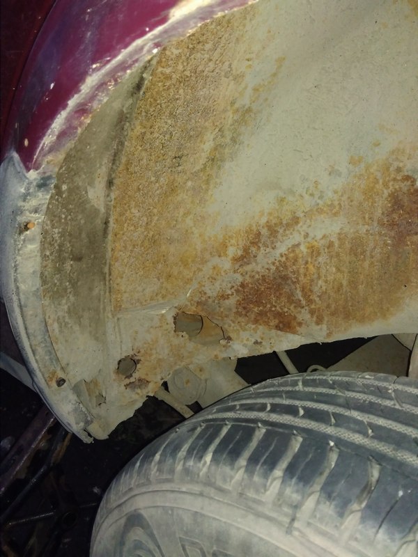

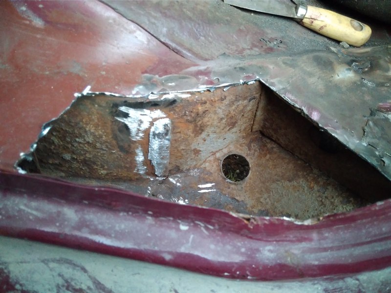

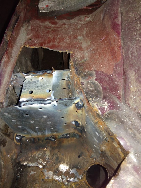

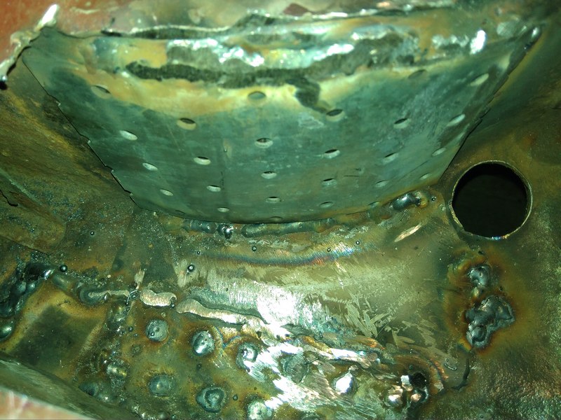

Моаи писал(а):С усилителями под поддомкратник видимо все хуже, один хрен срезать все что мне оставили от оригинала, будет подход, будет видно.
Видно, но подхода нет. Как и ожидалось укосина поддомкратника снизу отвалилась. Затевать канитель с заменой лонжа категорически не готов, пришлось сверху резать. С двух сторон укрепил лонж двойкой, и ребра из двойки сплошняком. Хрен теперь этот поддомкратник промнется. Самое поганое что так-то я полез делать задние крылья.
![pst](images/smiles/24.gif)
В результате понял что вначале нужно тазик восстановить, а еще в начале начала поддомкратник. Короч хз когда до крыльев доберусь
Кстати понял накойхрен разрезанный и кастрированный тазик. Они эту часть внутрь загнули, сверху на пол в салоне поставили, видимо для облегчения начального монтажа. Сказочные долботрясы
