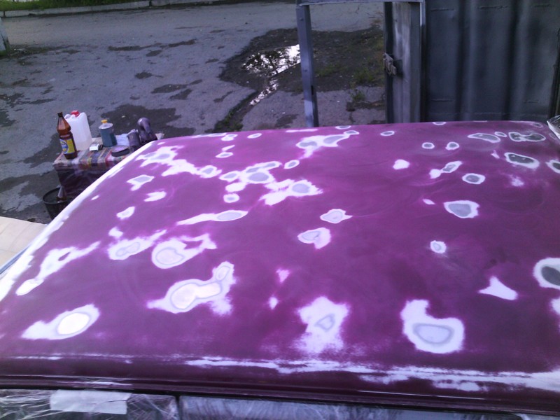

Всем привет) вопрос по сколам на капоте ) те где есть пятнышки ржавчины,зачистить ,каким грунтом пройти ?! Или взять краску по ржавчине как грунт)
Моаи
тут картинки как эти пятнышки изнутри выглядят. http://autolada.ru/viewtopic.php?t=349209&start=250
Для начала попробуй наждачкой 1000>1200>1500 На маленький жесткий квадратик. Очень аккуратно. Если как у меня вглубь металла ушло, то только вычищать, грунт, шпакля, грунт, краска.

я сделал более колхозно, нежели советует Моаи. зачистил рыжики, обезжирил и замовилил. иногда обновляю мовиль. особенно тщательно занялся крышей, мне еще дырок в крыше не хватало.
минус один - машина пятнистая стала.
у коллеги есть солярис, ХЗ как но у него крыша чуть выше лобача вся в сколах, и глубоких рыжиках. я ему говорю зачисти и замажь чем нибудь, отвечает - что тут красить нужно по нормальному, а на покраску денег нет. но таким макаром он не только на покраску, но и на жестянку со сваркой попадет.

А кто знает, сколько в ЛКП микротрещин, которые ещё рыжиками не полезли...??? То, что есть, заделал, а через... полезло то, что ещё должно...???
Имхо... В твоём случае ВЕСЬ капот надо было делать... Не...???
