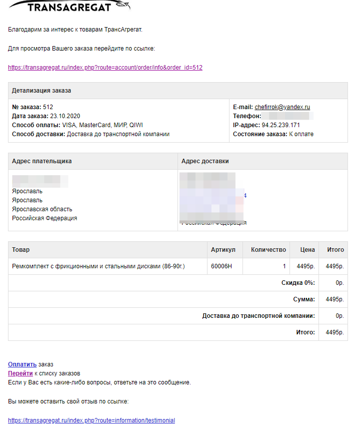

В общем, получил посылку. Из приятного 2 вещи:
1) Всё это встало в 4800 + 650 доставка. Менеджер чуть от слёз не прослезился, когда узнал, что сбагрит этот неликвид, который пылится уже лет 10.
2)Вот это я понимаю, сервис по-американски. Даже инструкцию подробную приложили. Кому понадобится, могу сделать скан всех листов. Их штуки 4.
На ходну 12 рубасов стоит... При том, что там всего 3 пакета фрикционов... facepalm

Chefirrok
masta писал(а):
Согласен, звучит сомнительно. И мне было стрёмно туда бабки засылать. Но как говорится. Кто не рискует, тот....
Покупает ремкомплекты за двадцатку))))
