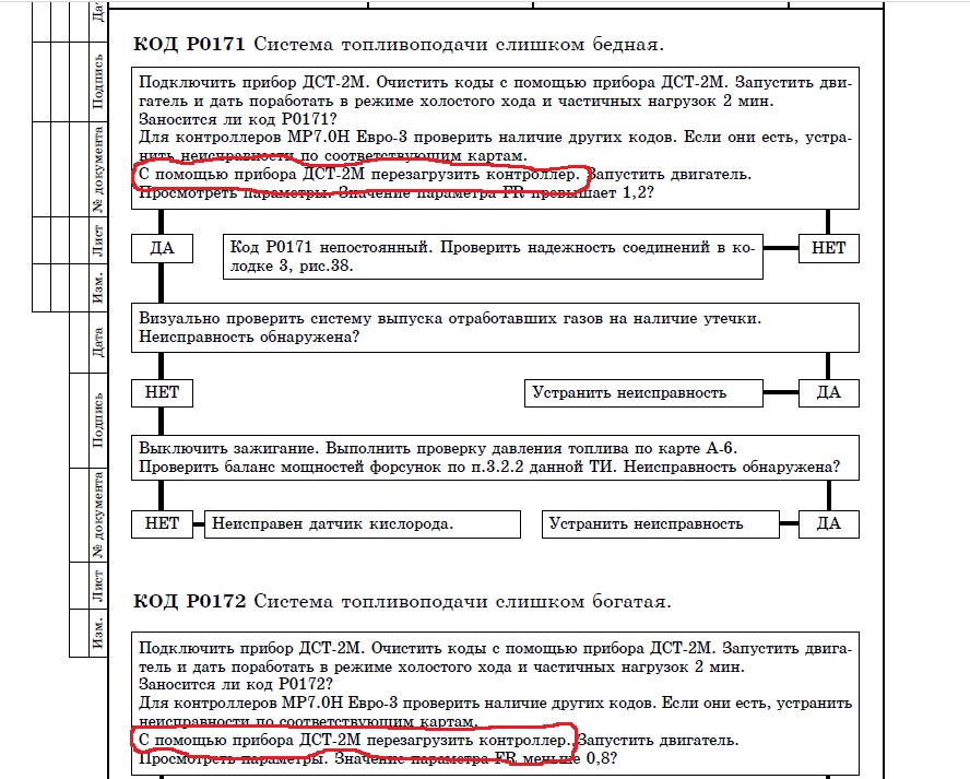

Kuba писал(а):
Да чтож за фобия то такая у модератора,сброс эбу с инициализацией.
Это у тебя фобия с сему действу. Smile
Kuba писал(а):
Чтож теперь всем елмки покупать и сбросы регулярно делать.
А что, ЕЛМ-ка каких-то неподъёмных денег стОит? Да и потом, если чел сам занимается с машиной, то она и в других случаях пригодится. supercool
И кто сказал, что это нужно делать регулярно? wwow
Кроме того, в некоторых БК есть функция "Форсаж", которая выполняет именно сброс с инициализацией ЭБУ.
Ну неужели так трудно нажать пару кнопок? wwow
Хуже от этого точно не будет, зато проявит тенденцию системы к стремлению в какую-то сторону, т.е. появится больше информации для анализа. supercool
Kuba писал(а):
И почемуто я ссылку не увидел на инструкцию к автовазу где написано про обязательные сбросы эбу после замены датчиков итд итп.??
Ссылок не дам, т.к. уже не помню, откуда "надёргивал" ВАЗовские руководства (этих сайтов может и нет уже), но скрин из одного из них внизу прилеплю. Красным будет обведено нужное.
"Перезагрузка контроллера" - это и есть сброс с инициализацией ЭБУ.
Да, перезагрузить контроллер можно и отключением клеммы с аккума, но не всякий и не полностью.
К тому же, это приводит к такому гемору, о котором говорит
Festival58:

NAUeex эт с карт ремонта/диагностики.
Ну что, январь 5.7. Адаптивности во флэш.Типа как в часах, резервную вытащил "таблетку" - часы сбросили.
Вот М74- хз, с электронной педалью, у бати пробовал, ну не едет. Сбросил с инициализацией(забыл чо меняли, лямбду чтоль), прёт как моя. Тапка в пол.
Smile
Да и вообще, пофиг как эта процессная штука в программах зовётся.
И ваще в контроллер есть система внутреннего сброса, аппаратно. Может и программно.
Что страшного от лишнего сброса - да ничего 😃 Эт не лишний стакан.
Переадаптируется эбу и всё.
Может же что то в эксплутации(параметры и характеристики датчиков) менятся-самособой.
На фиг делать сброс/сброс и инициализацию /решает при ремонте в общем случае - чтоб после этого, можно было применить сравнительные таблицы и методику.
Что собственно и видно на скрине от
NAUeex

Kuba писал(а):
Это для любителей делать сброс эбу с инициализацией.
Что твой пост доказывает?
Сам то внимательно ссылку читал? Он, после снятия разъёмов с ДУ и педали, выполнил сброс с инициализацией.
И чему он удивляется? wwow
На этих контроллерах адаптация нуля дросселя и системы обнаружения пропусков воспламенения обязательна! Ну, собственно, и АВТОВАЗ это прописывает:
чти.
И кстати, квалификация твоего "адвоката" с "дриве.ру" оставляет желать лучшего, т.к. даже цитату из ВАЗовского письма он толком и привести то не смог. Он написал:
адаптацию функции диагностики пропусков зажигания контроллера...
Угадай, как правильно должно быть написано?
Подсказка есть в ссыли выше. Wink
Kuba, не делай НИКОГДА сброс с инициализацией ЭБУ. Pardon
