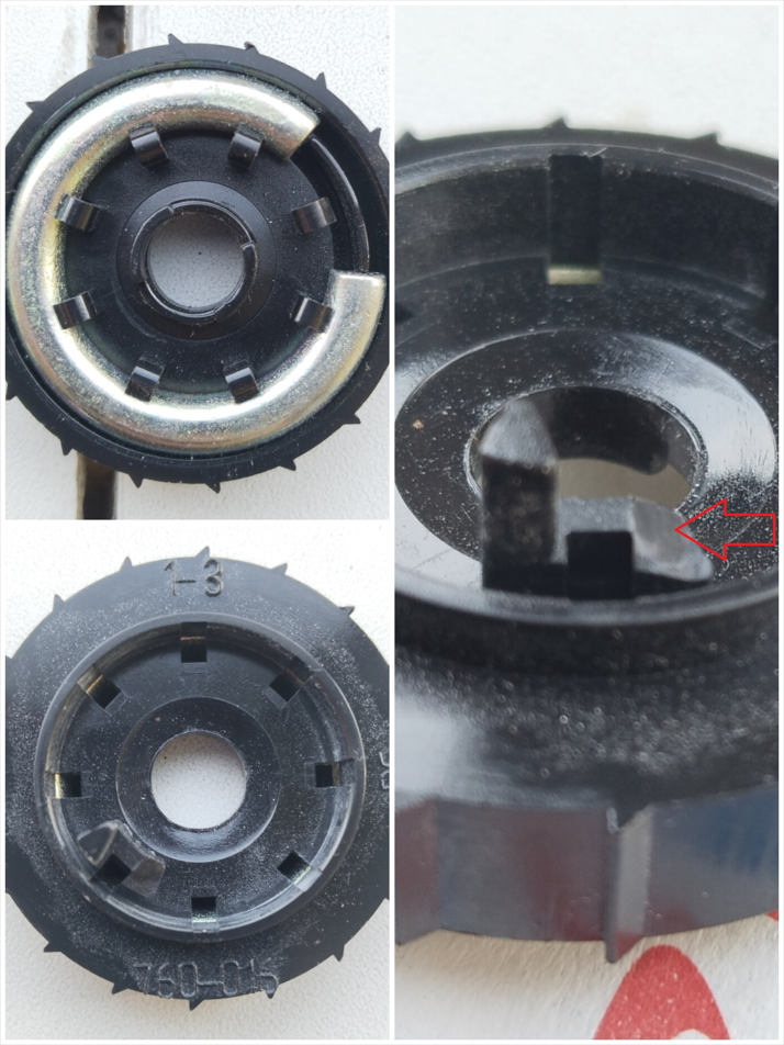

Всем привет!
Может знает кто, эта деталь из катушки ремня безопасности 2114-08217021 продается отдельно? Ломается в одном и том же месте, из-за этого покупать новые ремни, ну такое себе)
| 0123456789.png |
1.23 MB |
82 раз(а) |
TAG2 писал(а):эта деталь из катушки ремня безопасности 2114-08217021 продается отдельно?
Нет.Разве только на разборке отыщешь.
Ремни в принципе считаются неремонтопригодными,поэтому запчастей к ним нет.
