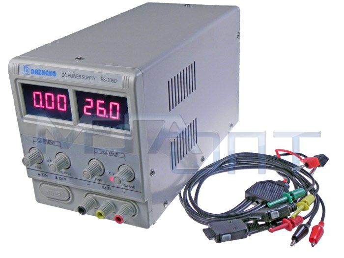

Рена
Сообщения: 8193
nikolja 1201
Сообщения: 1453
Откуда: Харьков
Авто: ВАЗ-21104, 2008г. Hyundai Getz, 1.6. 2010г.
Рена писал(а):Я проще сделал - купил лабораторный блок питания.
КРУТО!!! А денег сколько?
