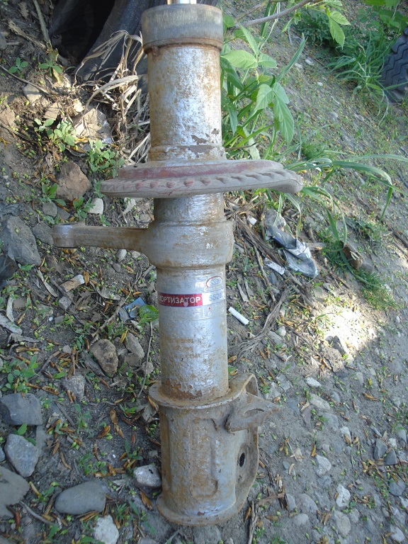

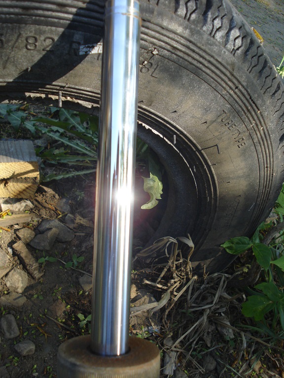

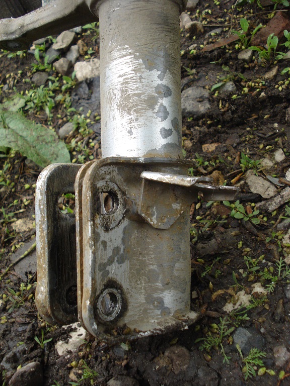

марсиянин,обещал я фото наших сс20,вот выкладываю.
Машина отца,стойкам 6 лет,пробег около 30-40ткм на них.Фоткал только одну,вторая такая же,только у отверстий под болты краска обвалилась.

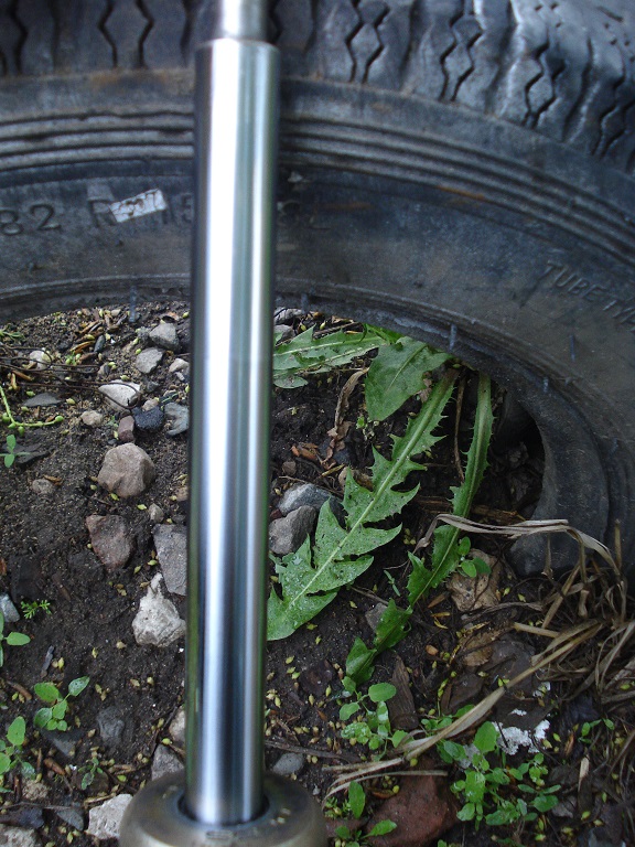

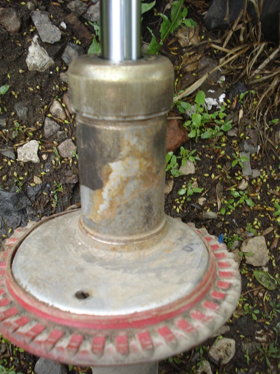

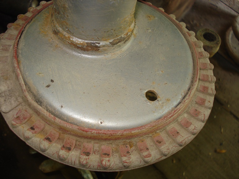

а теперь мои,19 месяцев, 71500км пробега

Лысик,спасибо, классные фото...
Я обычно перед фотографированием их чищу металлической щеткой и краска, которая уже отошла- отпадает.
Но ваши хороши, согласен.
Я свои специально держу в соленой воде
Лысик
Сообщения: 12146
марсиянин писал(а):Я обычно перед фотографированием их чищу металлической щеткой и краска, которая уже отошла- отпадает.
щеткой тоже чистил,но вот на стойках отца имеющиеся пузыри можно только например металлической лопаткой или жесткой щеткой на болгарке ободрать,но мне это ни к чему.Что отвалилось от щетки,то и отвалилось.
