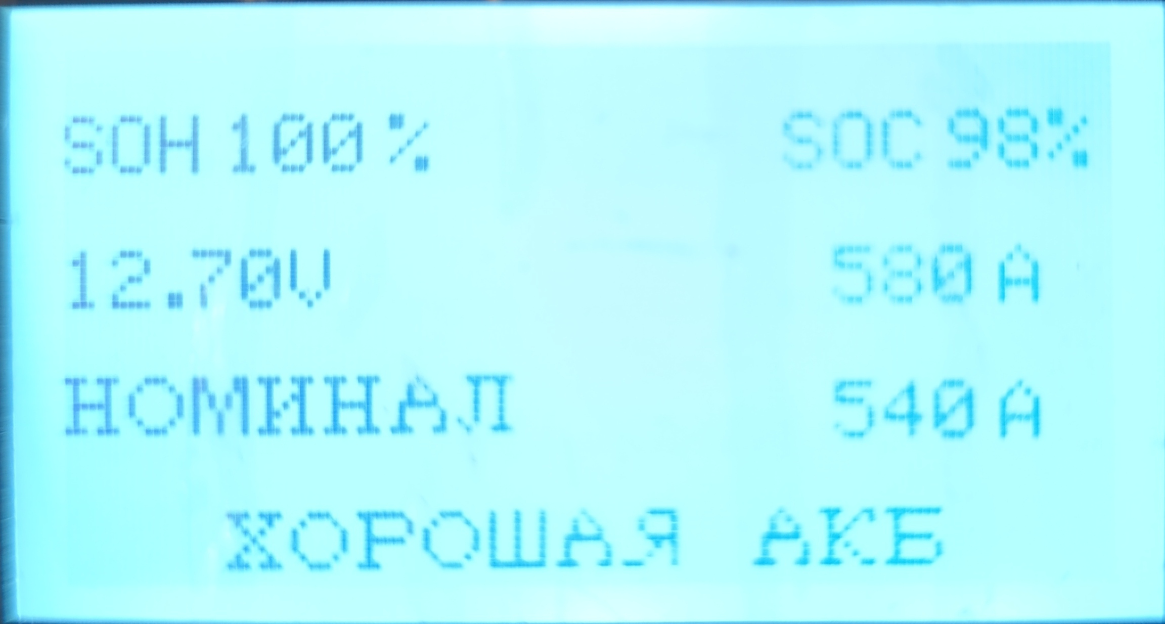

Мой отзыв - рабочая и полезная штука. Я знал что у меня АКБ садится не по делу, но с ней я получил конкретную картину. И виновата была неправильно подключенная сигналка, я из-за неё уже один аккум выбросил после второй высадки в ноль, посчитав виноватым его. supercool
Короче потестить свой балалайкой под названием ват-500
По ее мнению 8-ми летний аккум идеален и отдача тока больше номинала Smile
Звиздежь какой-то. Мой 6 летний ексайд уже теститься как необходимо заменить. Хотя машину заводит.
зависит от условий эксплуатации акб разрядки морозы количества запусков
