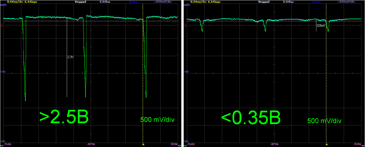

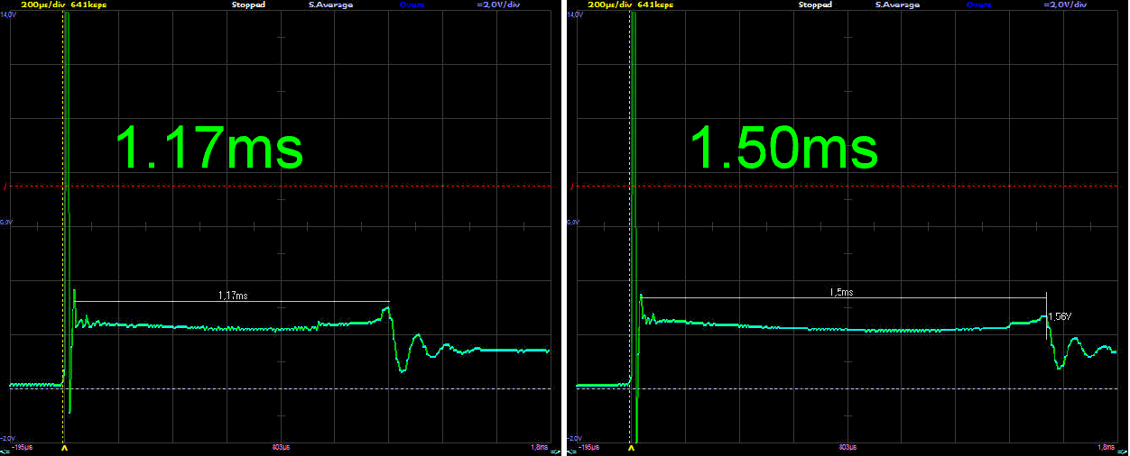

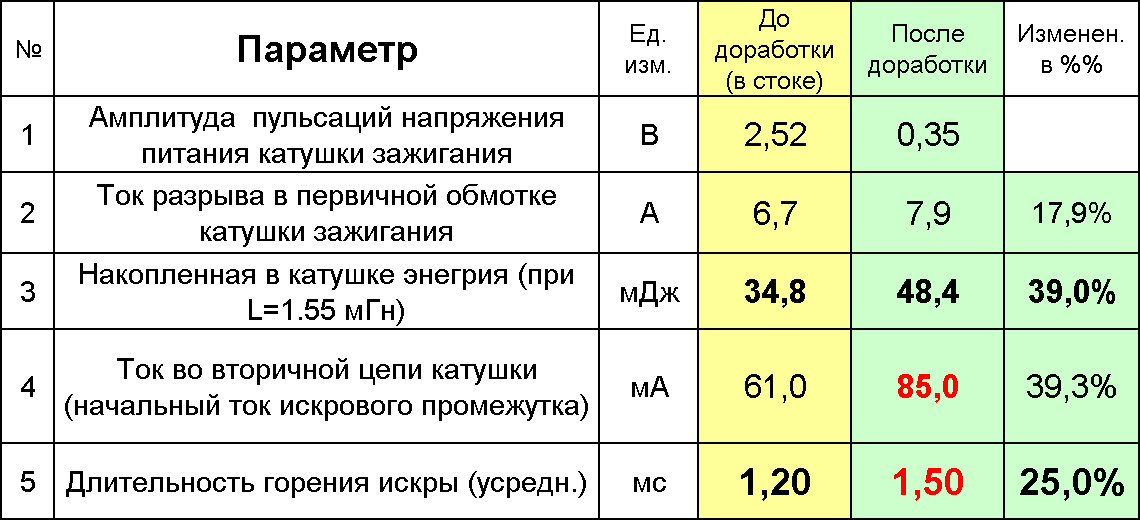

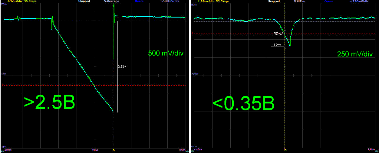

Прошло 2 года с момента публикации материала о простой и эффективной доработке системы зажигания автомобилей семейства ВАЗ2110-12 (и не только) https://www.drive2.ru/b/2173392/
За это время написано достаточно комментариев, поднято и обсуждено немало интересных вопросов и проблем.
Что показало конструктивное обсуждение – проблема, описанная в статье, имеет вполне серийный характер для семейств ВАЗ 2110-12, 09-, часть модификаций 2113-15, части Калин. И зовется она просто – конструктивный просчет, или попросту «косяк» в способе (схемотехнике) питания системы зажигания (далее СЗ). Причем не зависящий от модификации СЗ – будь-то ИКЗ, сдвоенная катушка (DIS) или МЗ (модуль зажигания со встроенными ключами) . Ситуация с питанием в стоке - одинаково хреновая и «стабильная» , что в срезе разновидностей СЗ, что в срезе годов выпуска авто, производителей жгутов, места сборки. И практически не зависящая от состояния (износа) проводки. Разработчики просто перевели 10 семейство с карбюратора на инжектор, ничуть не озадачившись проблематикой качества питания. Если с БСЗ на основе датчика Холла и коммутатора этот момент совсем не критичен, то с переходом на ЭСУД - проблема проявилась сполна.
По набранной за прошедшие два года статистике, а это и собственные измерения более двух десятков авто и анализ присланных результатов - [b] <i>серийные[/i] и стабильные провалы по питанию присутствуют с амплитудой от 2.2 до 3.5В </b>, существенно снижающие энергию искры, и, как следствие эффективность СЗ в целом. Т.е., повторюсь конструктивный просчёт разработчиков, к счастью, исправленный в последующих сериях ВАЗа – Приора, Гранта, Веста, половине Калин. Иногда частично, но об этой группе (серии) авто - в следующем материале.
Подробно тут https://www.drive2.ru/b/480194662074679487/
Результаты доработки - численные, осциллографические.
Вкратце - картинки

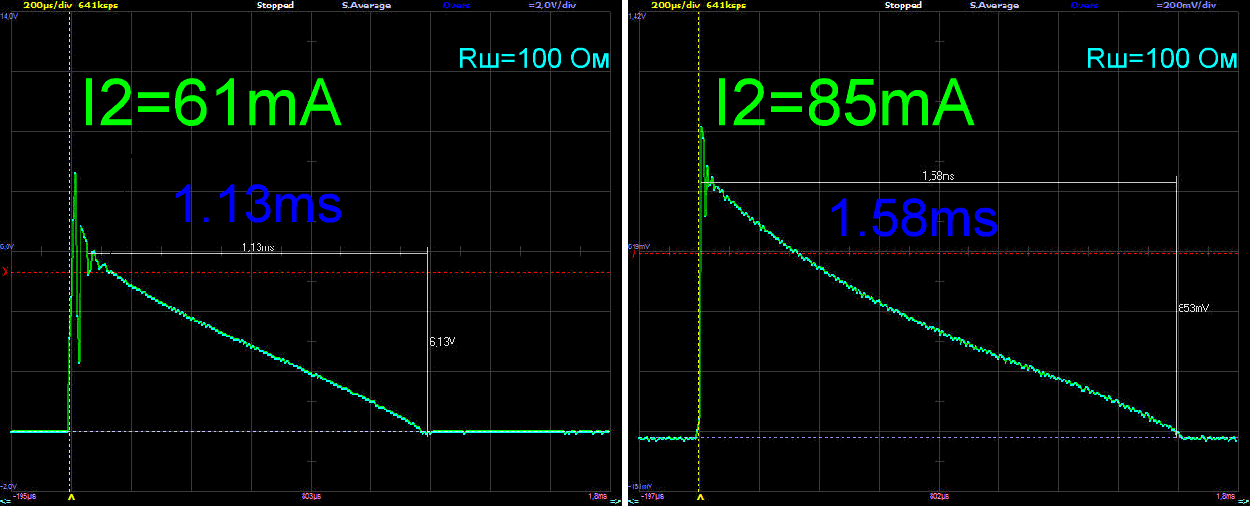

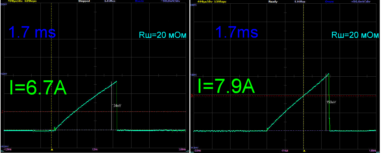

Изменился ток разрыва. С заниженных 6.9A до штатных - 8А
Начальный ток после зарождения искры (пробоя промежутка) увеличился с 61мА до 85мА.
Так же отмечено существенное изменение продолжительности горения искры — с 1.20 мс до 1.50 мс.
Энергия искры увеличилась более чем на 30%

Описание: Пульсации по питанию
Размер файла: 41.72 KB
Просмотрено: 510 раз(а)
Описание: Пульсации по питанию укрупненно
Размер файла: 39.4 KB
Просмотрено: 491 раз(а)
Описание: Ток в первичной обмотке - накопление. Ток разрыва
Размер файла: 39.93 KB
Просмотрено: 497 раз(а)
Описание: Ток во вторичной цепи - в искровом промежутке
Размер файла: 44.96 KB
Просмотрено: 486 раз(а)
Размер файла: 22.52 KB
Просмотрено: 496 раз(а)
Описание: Длительность горения искры
Размер файла: 39.44 KB
