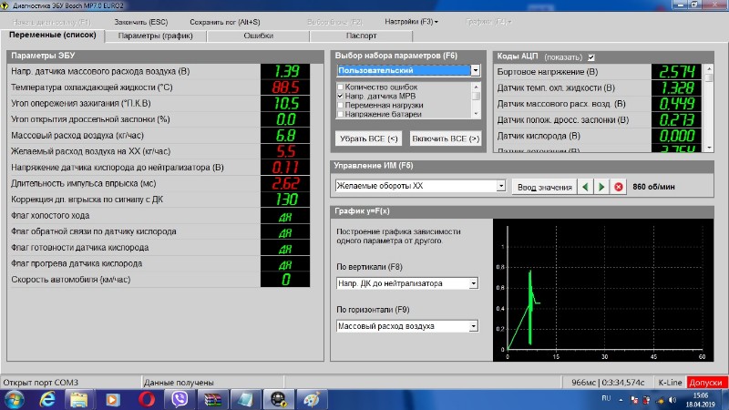

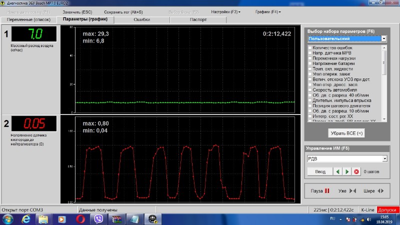

В общем то продолжая тему о работе дк, сегодня приехал домой, залез под капот, услышал такое еле слышен шепот, оказалось подсос через форсунки. Я из всех поснимал стопорные кольца, поглубже вдавил, вроде как подсос ушел (не на долго думаю). Потом посмотрел показания в программе ОпенДиаг (потому что стеваз не выходит на связь), и вся инфа на скринах. По идее, FR как раз из-за этого был завышен до 160 (сейчас 127-131) и ДК "упал" к 0.09 (сейчас все как должно быть, волнами)
