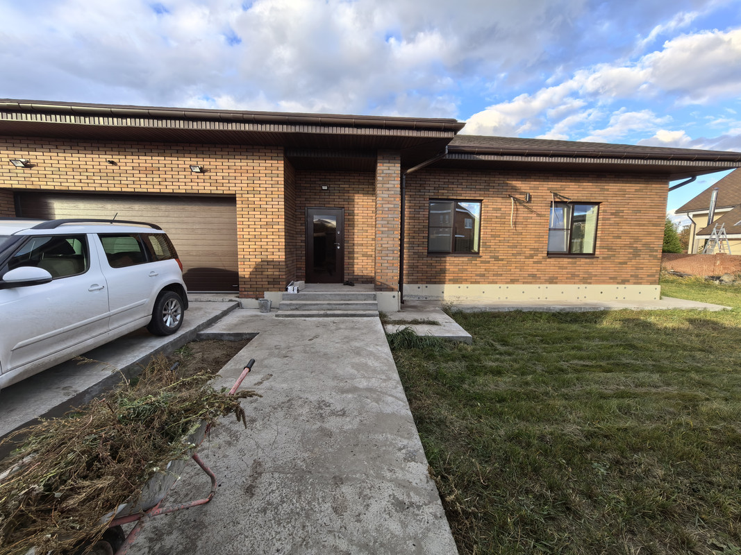

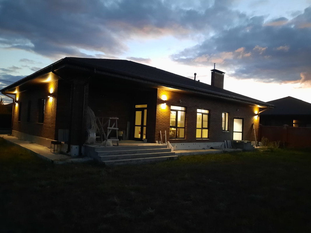

Сейчас вот типа так строят. Не обязательно одноэтаж, но если есть возможность - лучше его. Это братовский.

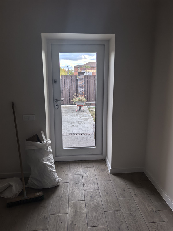

Дверь братан по итогу такую же, как у меня поставил (одну из, у него так то три входных, это основная). Стеклянно-стальная (четыре стекла).

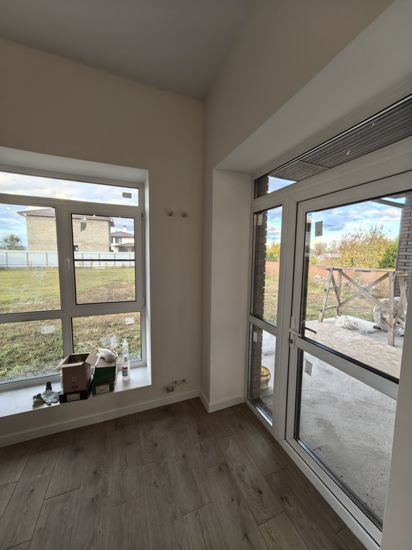

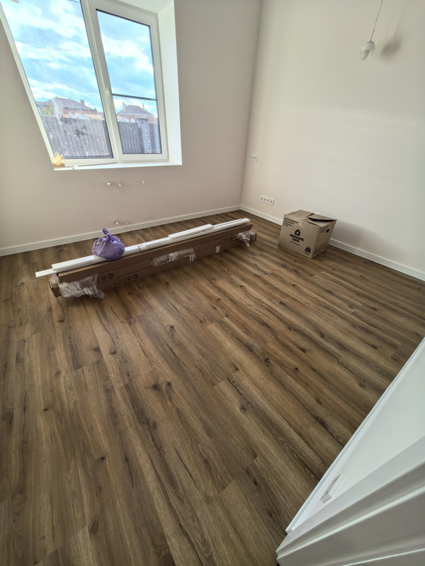

Кварцвинил с теплыми полами в комнатах смотрится и по фактуре совершенно как ламинат. Но не ламинат Smile)
Напольные интегрированные радиаторы не стал ставить. Сделан теплый пол на вот этих выступающих подоконниках (сделан отдельным контуром). И висят вертикальные радиаторы (сняли на время ремонта). Прикольные. Без радиаторов у нас никуда при хоть каком утеплении и теплом поле (у него везде теплый пол).

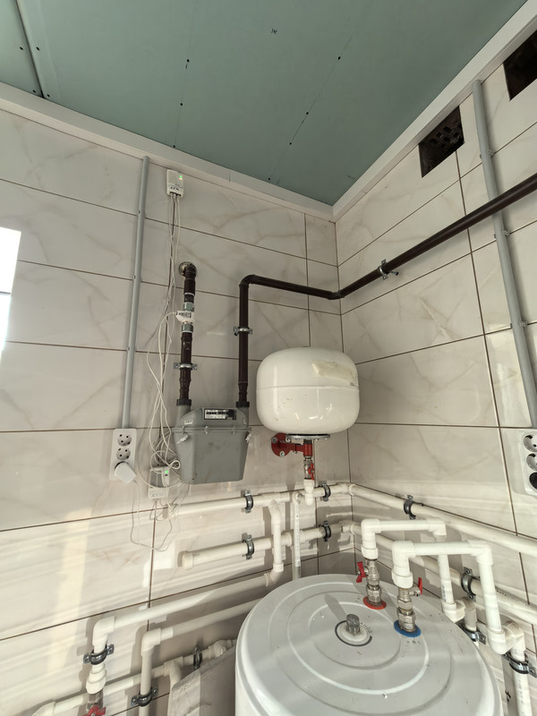

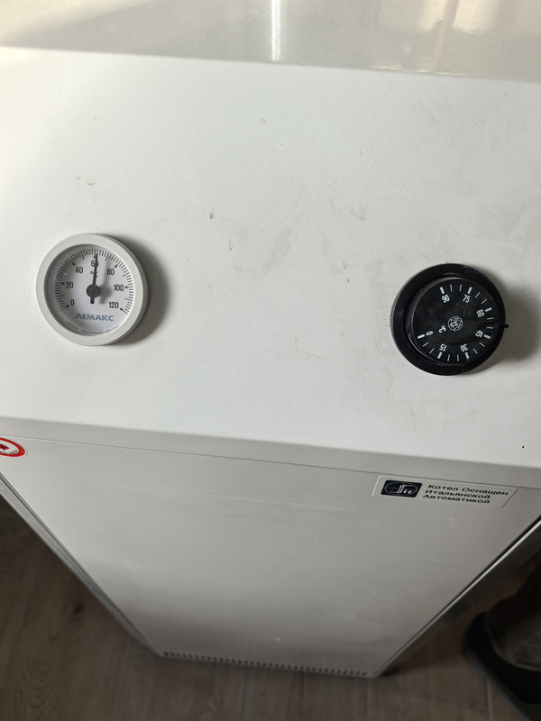

Ты ещё недосказал на кой тебе +55 и почему на ГВС конденсатный котёл работате без конденсатного режима, и на остальные вопросы ты чё-то проблеял про ненависть и сбежал.

55 градусов на котле- нормальная и обычная температура, чтобы и радиаторы грелись, а если нет радиаторов, то гвс, полотенцесуши. Обратка в таком случае около 35 градусов (если все нормально спроектировано и исполнено).

Вроде 50 град сейчас на подаче с котла у него, вчера бл смотрел. Не знаю зачем. Кае и ее знаю, зачем у меня 48 Smile

Это пример беспросветного безумия и идиотских ошибок. Начиная с энергонезависимого котла на насосной системе без педального привода и заканчивая тёплыми полами по всей площади дома. Ну и конечно твой любимый расширбак, стоящий раком под верещания параноика что производитель, инструкция и нормативы врут и что 3 грубых ошибки при монтаже одного расширбака - это нормально, а соблюдают требования инструкции только сумасшедшие.

Вчера у брата на котле - наверное 50 с небольшим градусов. Нагоняет этот напольный котел до 60, потом сбрасывает, потом опять нагоняет. На косвеннике тоже без цифр температура. И это никакой не конденсац режим
А еще тупые раступые и бачок расширительный брату повесили также, как мне. И вообще так вешают.

А еще тупые раступые и бачок расширительный брату повесили также, как мне. ..
На твоём котле конечно. Он не конденсационный. У обычного мотора тоже не отрастает V8 при высоких оборотах из ничего.
А почему ты утверждаешь что 60 на 40 это не конденсационный режим для конденсатника?
Олег, спроси брата по чем такой и где брал и что за модель ? Он на досках или на клею ? Знакомому на работе надо он тоже подобное хочет.

Я ничего не утверждаю. Я просто говорю, как есть. Это (температуры в примере) -не конденсационный режим. И в том числе поэтому и есть мизер конденсац котлов в наших климат условиях (и больше их не будет, вообще тема не новая).
Спрошу, сообщу. Но досок насколько видел в подложке там точно нету.

Так почему три грубейших ошибки на одном расширбаке это по уму?
