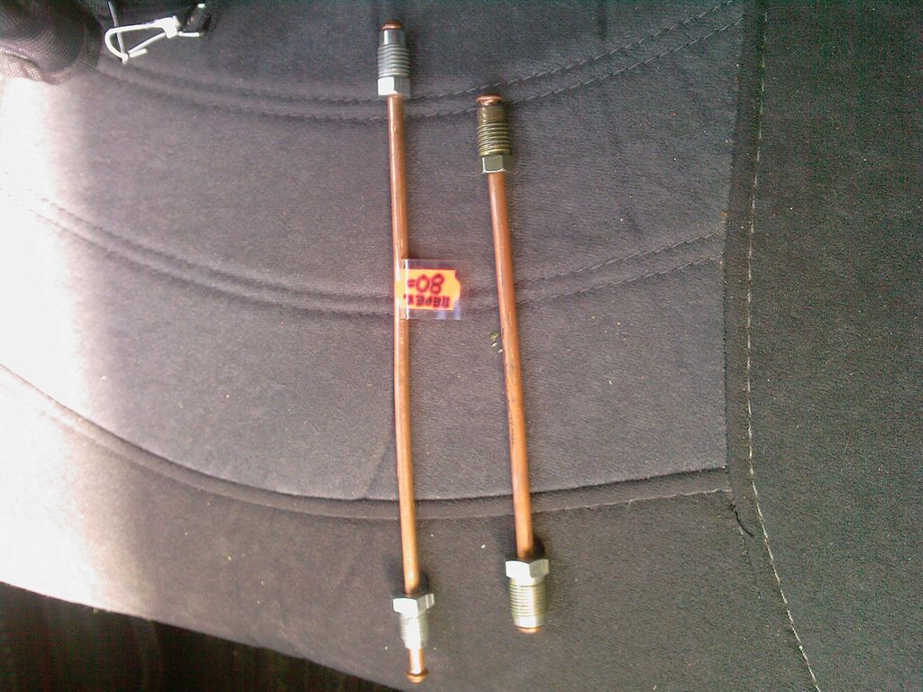

Levsha621
не в те магазины ходишь.
Надо в магазы запчастей для иномарок.
Приходишь и заказываешь медные трубки нужной тебе длинны. Размеры штуцеров есть в начале темы. Мне каждая трубочка в 80 рэ обошлась.
| Photo-0046.jpg |
142.66 KB |
233 раз(а) |
Levsha621
Сообщения: 3529
Откуда: Новомосковск, Тульская область
Авто: Корейская повозка, купленная в салоне 1,6+АТ
leon112 писал(а):
Levsha621
Спасибо за подсказку, пройдусь по иномаркам если ни найду.ПРавда схожу на рынок, там один барыга с Тольяти возит з/ч- только на него надежда осталась

Levsha621
Ну не найдешь, пришлю я тебе эти трубки, что на фото. А себе еще закажу. Тем более, у меня это второй комплект получается. Еще и приоровские трубки где-то лежат.
