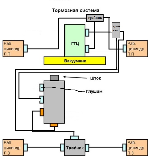

Serg_x писал(а):Gordan
задние - на дальний.
Назад оставляешь одну трубку до колдуна, вкручиваешь в первую камеру. Вторую камеру глушишь. Из колдуна выход, затем тройник ваз либо волга. Из тройника две штатные трубки - на балку.
Я не понял. сказал заднии на дальний.
Потом говорит одну трубку, вторую заглушить.
А нельзя от руки схему нарисовать?.
Gordan
Сообщения: 1262
Откуда: 26 Rus
Авто: Ваз 21124 2007г.
B.black
Передние колеса - на ближний выход ГТЦ к ВУТ.
задние колеса - на дальный выход ГТЦ от ВУТ.
тройник поставить возле колдуна, а к нему штатные трубки на задние цилиндры.
B.black писал(а):Потом говорит одну трубку, вторую заглушить.
от ГТЦ к колдуну можно одну трубку оставить, вторую заглушить. а можно в колдуне заглушить, как на картинке.

Всем привет. Погадайте пожалста. перетормаживает заднее правое колесо. здт.
проблему начал замечать, как сильнее подрегулировал колдун, в сторону задка. что можно сделать и куда копнуть.
контура перед зад. колдун как регулятор, на балке тройник по середине. от тройника до колеса равная длинна трубок. ручник не натянут, тросик на крючке свободно сидит. И да, менял суппорта на новые(с нового авто снимал. теперь есть подменный комплект суппортов), но проблема не ушла. в чем косяк? куда еще можно ковырнуть? колодки разве что не перекидывал местами

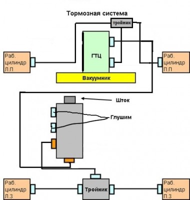

И заодно внимательно осмотрел схему контуров:
на которой нашёл мелкий косяк: ненужный тройник на "заднем" выходе ГТЦ. На рабочие характеристики он вряд ли влияет, но может быть потенциальным "воздухозасосником" (через колдуна), следовательно его лучше убрать, оставив одну заднюю длинную магистраль, ввернув на её место в колдуна заглушку. Вот так:

Эта заглушенная магистраль всегда при ковырянии прокачивалась, так что воздуха там нет. а если будет с колдуна сосать, то надо будет таки туда лезть. оно итак надо, но блин что то не сложилось выходные.
Сообщения: 10186
Откуда: Тульская область
Авто: Passat B5 1.8T AEB
Gordan писал(а):а если будет с колдуна сосать, то надо будет таки туда лезть
С колдуна и будет, трубкам как правило нихрена не делается.
