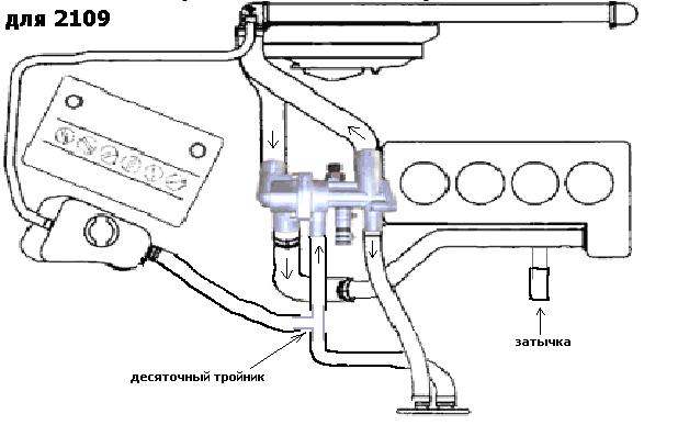

вчера разозлился и купил термостат ПРАМО. в воскресенье буду ставить, а то тепла охота.
подключать буду по син-баду, с наименьшим кроиловом:
правильно?
подогрев дросселя, я так понимаю, удаляется?

Зачем делать по стоковой схеме, разницы не почувствуешь, то же самое что с родным термосом. Глуши саксофон, выходящий шланг от печки в термос и туда расширитель через тройник.
А лучше выточи или купи тройник и врезай в нижний патрубок и туда шланг от расширителя и будет тебе счастье, куда уже подробнее.

Делаю по схеме которую ты указал на первом рисунке. То есть обратка печки в термос, а расш бачок через тройник в нижний патрубок радиатора. Сакс заглушил. Патрубка печки(обратка) старого не хватило, пришлось делать новый(покупал от газели какой то на 18). Зато этот патрубок должен подойти от расширит бачка до тройника в нижний радиатора. И еще верхний патрубок радиатора очень натянут, не очень нравится. Сакс не подгибал кстати, все и так подошло. Тройник 32-18-32 сделал из сакса(купил на разборке). Junglist, если ты вернешь обратку печки обратно в сакс, то зачем покупал термос прамо? Хватило бы дроссельной шайбы на 11мм.

Да первая схема мне кажется удачней, сам уже по ней езжу, доволен. Путрубков и шлангов сам покупал кучу и подбирал, правда у меня с помпой завязано всё, верхний дотягивается нормально не знаю почему у тебя в натяг, купи от 10 он вроде подлиннее будет.

68 Rus писал(а):Да первая схема мне кажется удачней
Удачней потому что расш бачок исключен из малого круга. Быстрее прогревается.
