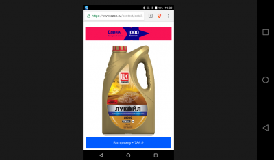

Нуда,такое и лил раньше.пока кризис не прижал.

алекс спб писал(а):
Спиди Гоньсчег
Добавлено спустя 29 секунд:
Только 1200-1300 оно у нас
бери через озон )
доставка 100 р до пункта выдачи в питере 🙂
итого около 900 выйдет
Добавлено спустя 4 минуты 23 секунды:
или автодок , наверн примерно в 900 тож . щас гляну.
Добавлено спустя 6 минут 7 секунд:
в автодоке 822 у меня
