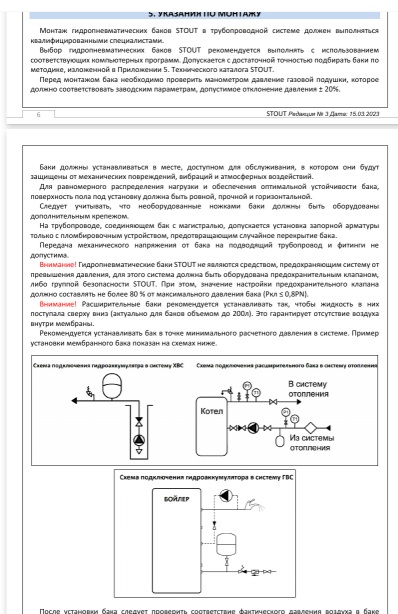

Ты вова жыжа сначала про расширительные бачки почитай и инструкции к ним, по поводу чего ты так визжал. Я специально прочитал. По поводу установки с верхней подводкой- не более чем рекомендация
https://cdn.vseinstrumenti.ru/instruction/nomenclaturecontent/202201/10226954.pdf/stout-18-l-tsvet-krasnyj-885867.pdf
Там же сразу на их схемах подключение с разносторонней подводкой. Ну а пломбировочное устройство на арматуре- от несанкционированного доступа. В своем доме это прикольно. На подводку к унитазу тоже может пломбу на кран подвода поставить?
И если что - у меня можно этот расшир бак перекрыть. Ибо пофигу. Он доповый, у меня еще один в котле есть.

Otto Frija
Olegan-TLT писал(а):
Все твои высерки вова жыжы, и накидка пуха - никчемные. Ты внятно и сказать не можешь, мысль донести, чего там в твоей больной голове вертится. Еврокомиссары европротоколы евросертификаты...
Ну тебя ж не научили читать ни школа, ни ВУЗ, ни папа.
Попроси окружающих, тебе, идиоту, пусть прочтут:
https://e-ecolog.ru/docs/RVlmAtUjCb4HOXZ2hXoGR?utm_referrer=https%3A%2F%2Fyandex.ru%2F
Аристон, говорите?
Все котлы у него одинаково ГВС греют, щаззз.
Там же сразу на их схемах...
Тут нет жижевов, пидар!
Ты совсем мудак?
Я тебе Рэ НА ТВОЙ расширбак выкладывал, а не обзорные жития святых, которыми ты тут машешь.

Olegan-TLT
Так вот двумя постами выше и есть инструкция и из нее моменты по установке Smile)) Читай жыжа просвещайся. Главное пломбы поставить. У меня у брата менее энергоэффективный котел, и поставить такую систему стОит подороже. Но она надежнее, и по итогу скорей всего дешевле выйдет. А если не дешевле, то котел проходит дольше, чем двухконтурный. Не в разы, но дольше. А что там аристон, бош или лемакс или хайер, если такие двухконтурные конвекционные- хрена пользователь разницу в энергоэффективности ощутит.
